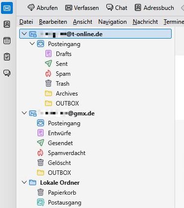

    Hallo Forum,
    ich habe auf einem PC eine Neuinstallation von Windows, sowie der Anwendungsprogramme durchgeführt. Für Thunderbird habe ich dabei das komplette "Postverzeichnis" (Default="Pfad") vom alten PC auf den neuen kopiert und natürlich in profiles.ini den entsprechenden Pfad eingetragen. Dieses Vorgehen hat bislang bei allen PC-Umzügen (seit 1997) problemlos funktioniert.
    Nun zeigt TB für das t-online-Konto einige Ordnernamen (Drafts, Sent, Spam, Trash, Archives) eingerückt an, während die Anzeige im GMX-Konto in einer Ebene erfolgt.
    Egal, welche Einträge ich in den Konteneinstellungen vornehme, die Darstellung wird nicht geändert. Hat jemand eine Idee, wo ich ansetzen könnte, um meiner besseren Hälfte den gewohnten Thunderbird-Anblick zu verschaffen?

    Die "Einrückung", also dass die weiteren Ordner innerhalb/unter Posteingang liegen, ist bei T-Online normal.
    K.A. was mit Postverzeichnis gemeint ist.
    Aber wenn du einfach %AppData%\Thunderbird\ kopierst, musst du auch nichts mehr nachträglich in der profiles.ini anpassen, weil die dann mit kopiert wird. Evtl. eine Idee für den nächsten Umzug ;-)
    Zu dem leidigen Problem der nicht (mehr) funktionierenden Übersetzungen der englischen Ordnerbezeichnungen der Provider (z.B. INBOX = Posteingang, SENT = Gesendet, DRAFTS = Entwürfe, TRASH = Papierkorb) gibt es schon jede Menge Beiträge hier im Forum.
    Im Moment handelt es sich bei Thunderbird 146.0.1 (Release-Kanal) wohl um ein "gewolltes Feature".
    Du kannst da gar nichts machen, musst damit leben und solltest Versuche zur Umbenennung unterlassen.
    Möglicherweise kommt ja für Dich ein Wechsel in den ESR-Kanal in Betracht, da gibt es nach jetzigem Kenntnisstand derartige Probleme (noch) nicht. Eine Anleitung dazu gibt es vom Thunderbird-Team.
    https://support.mozilla.org/de/kb/thunderbird-release-version (2. Kapitel)
    Link zum Download der derzeit aktuellen Version Thunderbird 140.6.0 esr hier im Forum oben unter "Herunterladen".

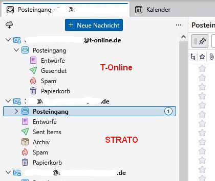

    Das sehe ich auch so. Oben T-Online, unten STRATO.
    Reinhard

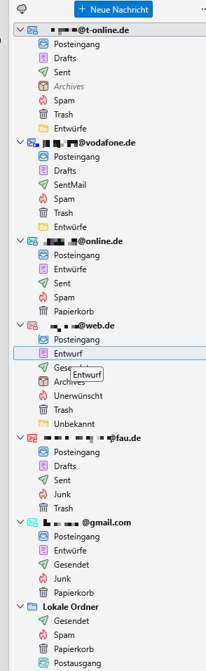

  • juergenz
    98
    21. Jul. 2004
    • 6. Januar 2026 um 18:09
    Spaßig: bei mir sind die Ordner aller Mailkonten (incl. T-Online) bündig in einer Spalte angeordnet, eingerückt unterhalb des jeweiligen Konennamens.

    2.093
    5.484
    • 6. Januar 2026 um 18:18
    Bei manchen Anbietern ist die "Einrückung" wirklich standardmäßig.
    Man kann das ändern (dazu gab es hier schon einige Threads im Forum) und du hast das früher offenbar auch mal gemacht.
    Siehe auch ...
    Vergleiche mal die 'Erweiterten Konten-Einstellungen' auf beiden Rechnern: Kontoeinstellungen -> Server-Einstellungen, rechts auf 'Erweitert...' klicken.
