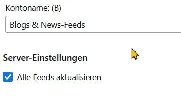

    Hallo werte Digitalfreunde,
    bei dem Kontoname für die RSS-Feeds (Blogs & News-Feeds) fehlt bei mir unter den Servereinstellungen der Eintrag " Neue Feeds beim Programmstart abrufen". Der folgende Screenshot zeigt die aktuellen Einstellungsmöglichkeiten:

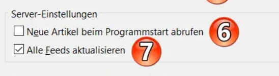

    Screenshot2 zeigt, wie es eigentlich auseehen sollte:
    Wie kann ich diese Einstellungen mit möglichst geringem Aufwand wiederherstellen?
    Ich mache sicherheitshalber das Thunderbird Profil wegkopieren. Kann man dies über den Button "Konfiguration bearbeiten", sprich die XML Einstellungen wiederherstellen? Oder muß ich die aktuelle esr-Version (140.7) installieren? Oder muß ich noch mehr tun?

    • January 26, 2026 at 2:48 PM
    Quote from Penny.Cilin
    Wie kommst du darauf?
    Der Hilfeartikel Feed-Konto einrichten, aus dem du den Screenshot kopiert hast, stammt aus dem Jahr 2016. Seitdem sind zehn Jahre vergangen, und die Benutzeroberfläche von Thunderbird wurde von den Entwicklern weitgehend verändert.
    Ob man die damaligen Feed Server-Einstellungen in den heutigen Konfig-Editor einbauen kann, halte ich für fraglich.
    Ich verstehe Deine Antwort jetzt so, daß es diesen Menuepunkt in der aktuellen esr Version nicht mehr gibt. - Ist das richtig?
    Es gibt ihn weder in der aktuellen 140.7esr noch in der aktuellen 147.0 release Version.

    Backup des Profils und die Aktualisierung auf Version 140.7.0esr (64-Bit) habe ich durchgeführt.
    AndyC Man braucht nicht gleich aufbrausend sein, wenn jemand mehrfach nachfragt. Man kann ach zielgerichtete Antworten geben. Und die Antworten von Mapenzi waren für mich zunächst nicht 100%ig sicher.
    Es ist mir schon klar, daß die Entwicklung von Thunderbird nicht stehen bleibt. Und Dialoge sich ändern.
    Und da stellt sich nicht nur mir die Frage, Macht es nicht Sinn dann den Hilfeartikel zu aktualisieren?
