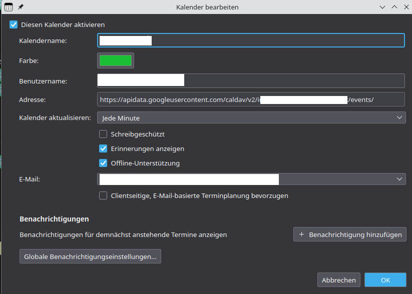

    Hier 3 PC mit folgenden Einstellungen:
    Zudem Tablet sowie Smartphone mit Android.
    Keine Syncprobleme
