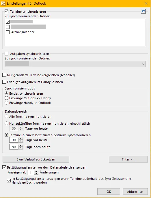

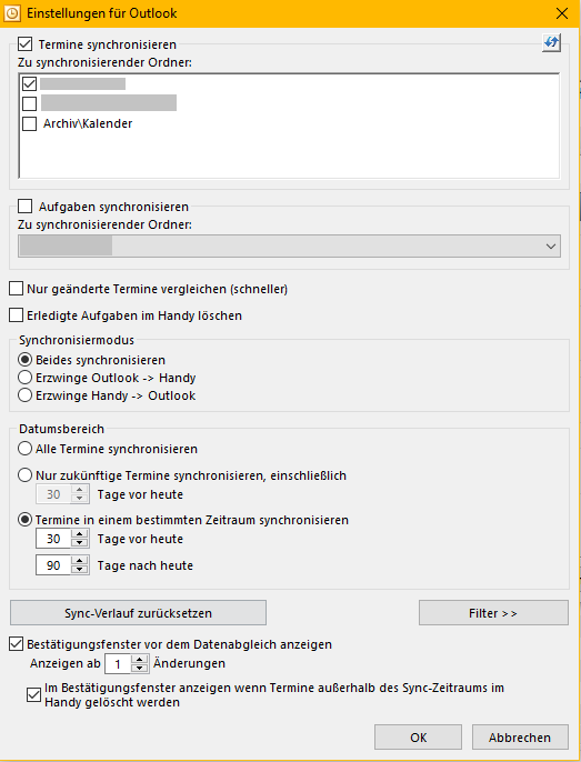

    Ich kann's hier nur exemplarisch für Termine zeigen, welche Optionen MPE bietet, weil ich diese Smartphone-Kontakte wie gesagt nur als Backup und nur gegen MPE synchronisiere, wo diese Optionen nicht zur Verfügung stehen. Beim Kontakte-Sync gegen OL wäre es ähnlich.
    Siehe Synchronisierungsmodus.
    (Hier Termine mit OL, geht aber auch mit TB. Gleicher Grund, auch diese Termine sollen nicht in die Cloud synchronisiert werden.)
