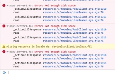

    Vielen Dank für den Hinweis. Das hatte ich noch vergessen zu posten. In der Fehlerkonsole stehen folgende Meldungen, die meines Erachtens auch nur in Richtung Speicherplatz gehen:
    Bei jedem Anwahlversuch kommen diese vier Zeilen erneut dazu.
