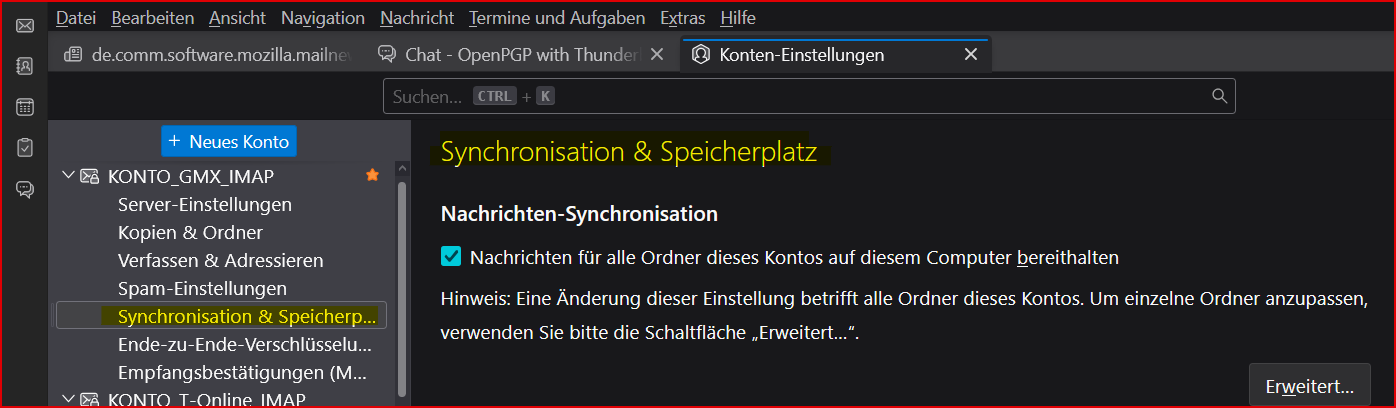

    Zitat von Leopoldine
    Aber bevor ich da etwas falsch bezeichne, ganz von vorn: ich öffne Thunderbird und habe auf der linken Seite eine Leiste mit meinem aktuellen Konto, unterteilt in Posteingang, Entwürfe, Gesendet, Papierkorb und Spam.
    Ja, das sind alles Ordner, die sich mit Inhalt (Mails) auf dem Server befinden. Du siehst nur ein Spiegelbild!
    Dein Thunderbird hält diese Ordner für dich aber auch lokal vor, wenn du folgende Einstellung gewählt hast:
    Bei Klick auf "Erweitert" werden dir alle Ordner angezeigt, welche Thunderbird für dich auf deinem PC immer synchronisiert. All diese Ordner sind mit Inhalt als Kopie auch immer auf deinem PC!
