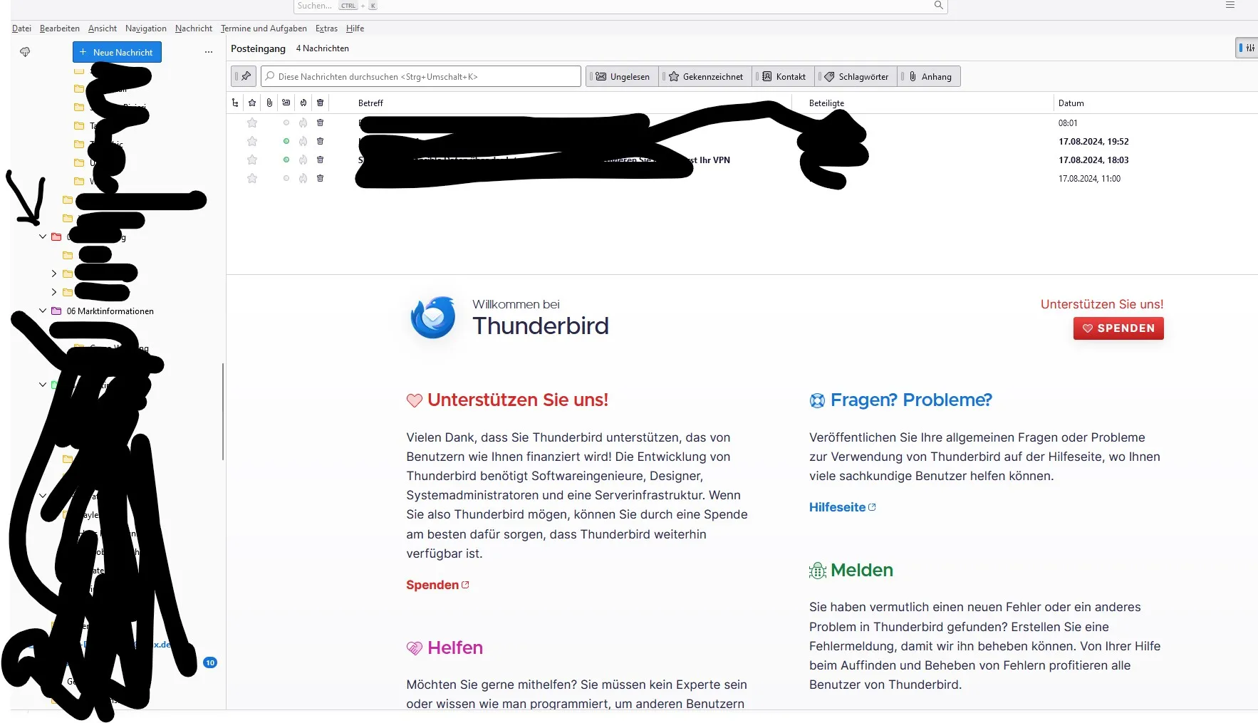

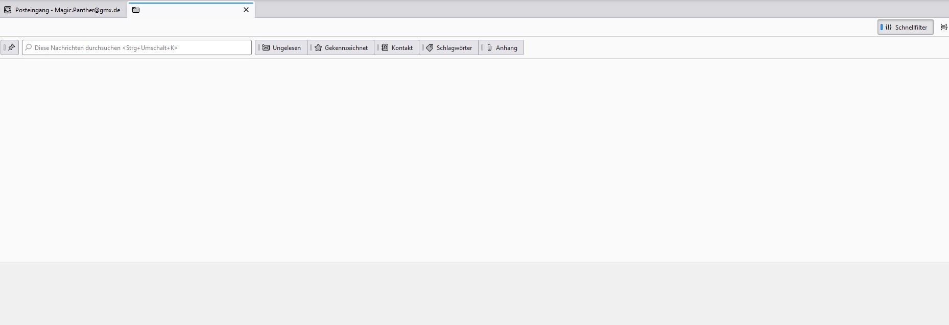

    Leider habe ich anscheinend heute vor lauter Eile einen ganzen Ordner irgendwie gelöscht ohne es zu merken. Er ist zumindest nicht mehr da. Auf jeden Fall sind diese Emails noch in der Suche Sichtbar. Möchte ich sie allerdings öffnen, dann kommt nur eine weiße Email. Als Konto zeigt es auch keine Emailadresse mehr an sondern nur "KEINE". Ich kenn mich leider mit PC-Fachbegriffen usw überhaupt nicht aus. Vielleicht kann mir jemand verständlich erklären, wie ich wieder zu meinen Emails komme. Ich könnte einfach nur noch heulen....

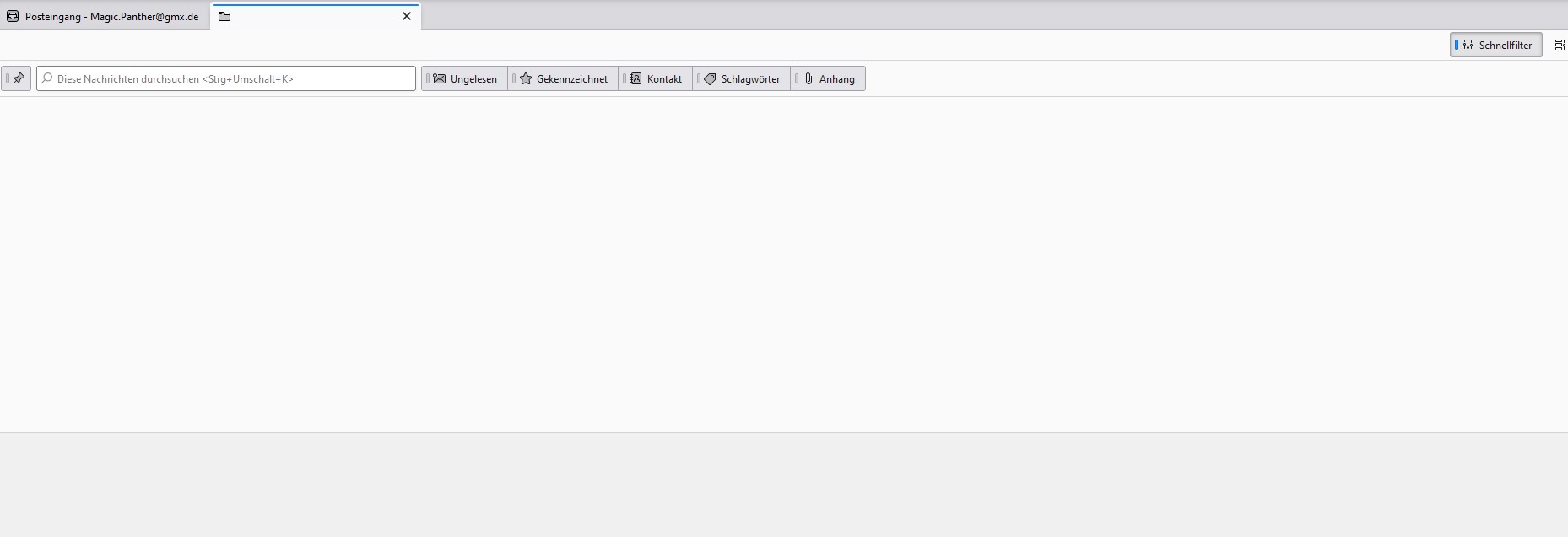

      • 52,72 kB
      • 1.858 × 637

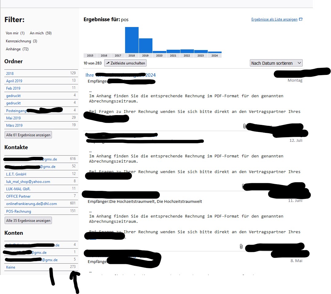

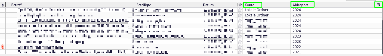

    Erstelle vorab eine Sicherung des Profilordners auf externem Datenträger, behütet vor Verlusten.

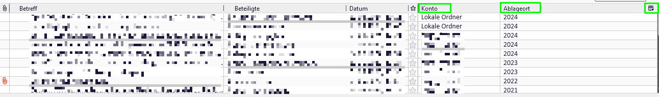

    Schaue bei der Suche in die Sidebar in welchem Ordner die Mails liegen, oder oben "Ergebnisse als Liste anzeigen"
    und dort in der Spaltenauswahl zusätzliche Spalten einblenden, die einen hinweis auf den Speicherort geben.
    Bitte berichten wo die Fundstellen liegen.

    vielen lieben Dank fürs antworten: Also wenn ich TB starte ist alles wie immer. Nur mein vermisster Ordner wird leider nicht angezeigt. Wenn ich aber in die Suche gehe und den Betreff einer verschwundenen Email eingebe, wird sie trotzdem angezeigt. Klicke ich darauf, geht sie leider nur leer ohne Inhalt auf. Fotos davon hab ich oben eingefügt. Sie werden leider links auch nicht unter der entsprechenden Emailadresse sondern unter KEINE angezeigt.

    Auch hier werden sie noch angezeigt. Nur das ich sie nicht mehr öffnen kann. :-(

    Sorry, aber mit diesem Screenshot kann zumindest ich nichts anfangen.
    Was wird im Hauptfenster angezeigt? Gegebenenfalls Screenshot einfügen?
    wie sieht es damit aus?

    Das Hauptfenster ist ganz normal. Das einzige Manko ist, dass eben diese besagten Emails nicht aufgehen, die aus der Ordneransicht verschwunden sind.

    Genau um diese Mails geht es eben. Wie man sieht werden sie so mit Inhalt usw. angezeigt. Klicke ich allerdings darauf um sie zu öffnen, geht nur ein leeres Fenster auf.
    Nun, das was Du da zeigst, ist das Ergebnis der globalen Suche.
    Das bedeutet aber eben (leider) nicht, dass diese Mails noch wirklich vorhanden sind.
    Die globale Suche hat mehrere Bugs und ist deshalb eigentlich nicht zu gebrauchen.
    Wie schon in anderen Threads zur globalen Suche, wird sich das auch nicht mehr ändern - leider.
    Bitte gib einen Screenshot des Hauptfensters (anonymisiert aber aufschlussreich) mit einer Markierung, wo der verschwundene Ordner war (Konto), um weitere Schritte auf Dateiebene zu versuchen..

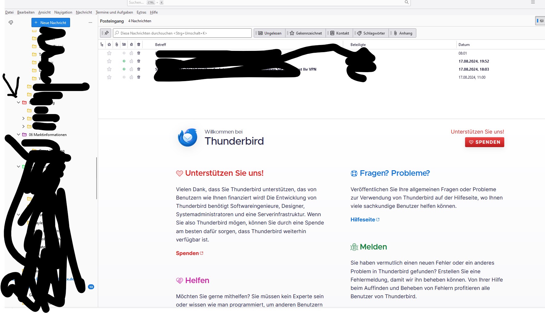

    Er war ein Unterordner von dem roten Ordner wo ich den Pfeil hingemacht habe. Ich versteh die Welt nicht mehr.

    Wenn ich den Screenshot aus deinem Beitrag #11 betrachte, muss ich sagen dass eine Suche mit "fos" nicht sehr präzise ist. Ich schlage vor zunächst die Datei der globalen Suche zu erneuern: den Profilordner ? von TB öffnen, TB beenden. Im Profilordner die Datei "global-messages-db.sqlite" suchen und entfernen. TB neu starten und warten, bis TB alle Nachrichten neu indiziert hat, was je nach deren Zahl einige Minuten bis Stunden dauern kann.
    Dann neue Suche beginnen.
