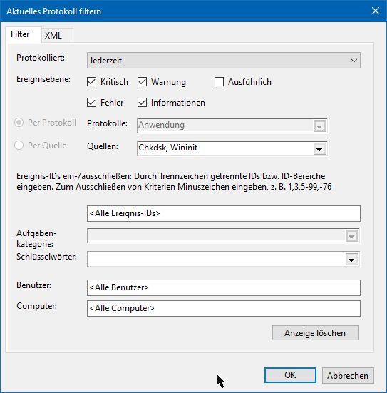

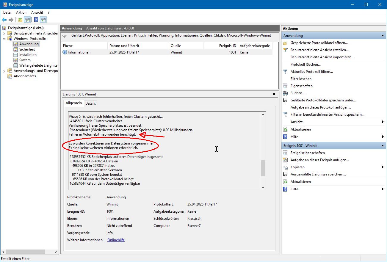

    Gab es Meldungen zu Festplattenfehlern? Ich habe schon ein paar Jahre nichts mehr mit Windows 7 gemacht, aber nach meiner Erinnerung kannst Du etwa wie folgt das Ergebnis der Datenträgerprüfung aufrufen.
    -> Ereignisanzeige -> (links) Windows-Protokolle -> Anwendung (es kann ein Weilchen dauern, bis Windows die Anzeige vollständig aufgebaut hat) -> (rechts) Aktuelles Protokoll filtern -> Haken setzen bei "Kritisch", "Warnung", "Fehler", "Informationen" -> unter "Quelle" aus der Dropdown-Liste auswählen "Chkdsk" und "Wininit" (das braucht etwas Übung) -> Klick auf "OK"
    Es werden nur noch die Ereignisse zu Datenträgerprüfungen angezeigt. Wichtig ist erst einmal die Zusammenfassung nach Phase 5.
    Meine Bildschirmfotos sind von Windows 10, aber bei Windows 7 sollte es ähnlich aussehen. Du kannst anschließend noch den "Filter in benutzerdefinierter Ansicht speichern" (rechts), da musst Du im Wiederholungsfall nicht alles nochmals einstellen.
