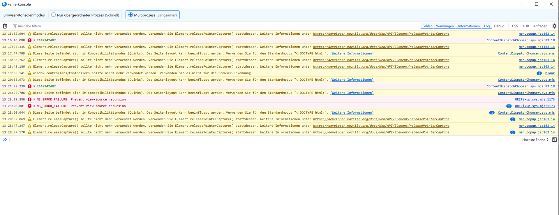

    Ich benutze Thunderbird schon sehr lange, aber erst seit kurzem die Kalenderfunktion. Ich habe 5 Kalender von verschiedenen Posteokonten eingebunden. Wenn die Synkronisation erfolgt, ist Thunderbird erstmal für eine halbe Minute lahmgelegt. Dieses Verhalten hat sich erst über die letzten Tage entwickelt. Die ersten zwei Monate hat genau die gleiche Kostellation, lediglich mit weniger Einträgen in den Kalendern gut funktioniert. Durch das Heraufsetzen auf einen Intervall von 60 min kann ich TB erst einmal benutzen, hätte aber gerne wieder einen kürzeren Intervall. In allen Kalendern gibt es wiederkehrende Termine.
    In einem ähnlichen Thread habe ich die Anleitung zum Erstellen eines Fehlerprotokolls gefunden, verstehe aber nur Bahnhof.
    kann mir jemand helfen?

    Tritt das Problem auch im Fehlerbehebungsmodus auf? (Zu finden unter dem Menüpunkt 'Hilfe')
    Zitat von turow
    Fehlerprotokolls
    Da ja nicht wirklich ein Fehler auftritt ist das auch nicht ohne weiteres hilfreich. Aktivieren das Protokollieren der caldav Zugriffe: Unter Einstellungen, links 'Allgemein', rechts ganz unten auf 'Konfiguration bearbeiten...' klicken. Oben im Suchfeld eingeben 'calendar.loglevel' und den Wert von 'Warn' auf 'All' stellen. Das Protokoll erscheint dann in der Fehlerkonsole.
