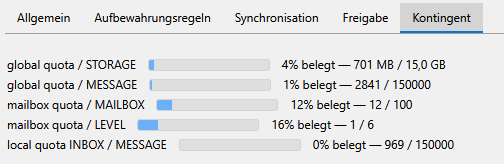

    Größe deiner Posteingangsordner

    Tja, das ist nicht wirklich groß.
