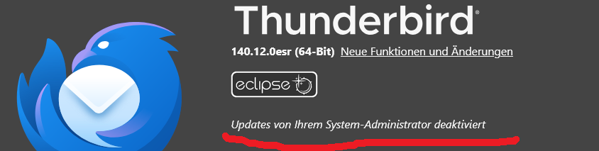

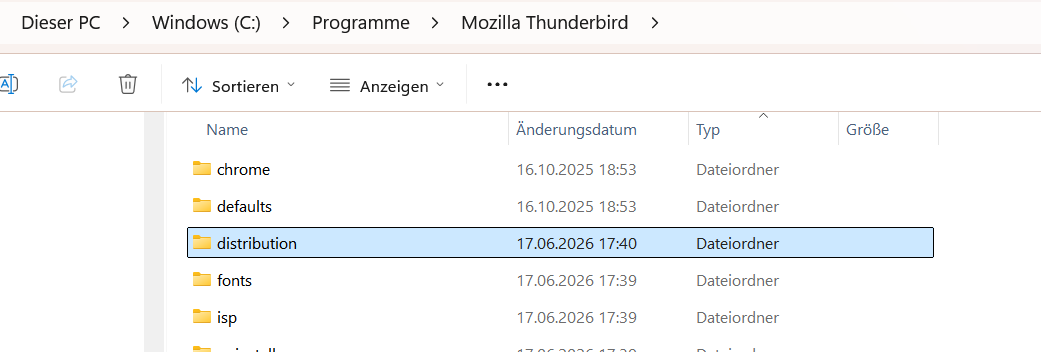

    das Nachfolgende habe ich mal hier aus einem Faden aufgenommen, finde den aber nicht mehr. Also Fremdwissen....
    Es bewirkt das automatische Ausführen der Updates. Wenn du dann updaten willst, einfach die Datei kurz umbenennen und TB starten. Updaten und Datei zurück benennen.
    Also
    Bild 2 zeigt den Ort wo das neue Verzeichnis "Distribution" angelegt werden muss.
    Darin die Daten policies.json
    Inhalt der Datei policies.json

    Zitat von crumb1
    Moin
    Also

    Zitat von HeidiS
    Bei "Datei umbenennen" war ich dann schon raus =O . Ich will ja gar nicht, dass die Updates automatisch gemacht werden. Ich hab kein Problem das Update selbst zu machen. Ein Hinweis wäre gut, dass es eines gibt. Den Rest mach ich dann.
    nun ja, mit der Methode sperrst du das Update und entscheidest dann, wann und ob du es installierst. Und nur für den Fall nennst du di Datei um. z.b durch ein a an die Dateiendung.
