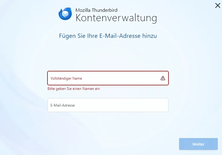

    Hallo ,
    hatte heute das Update auf 144.0.
    Problem 1: Ordnernamen sind auf englisch, obwohl in den Einstellungen deutsch hinterlegt ist.
    Problem 2: Yahoo.de Konto zerschossen, bei Neuanlegen kommt immer die Meldung nach der Passworteingabe :
    Etwas ist schiefgelaufen
    Wir konnten Sie nicht anmelden. Versuchen Sie es von einem anderen Gerät aus erneut.
    Passwort ist korrekt, kann mich direkt bei Yahoo im Firefox mit diesem Passwort einloggen - ohne 2FA ( ist deaktiviert )
    Bin mit meinem Latein am Ende.:wall:
    Grüße Cat

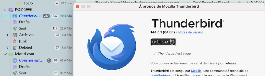

    • 17. Oktober 2025 um 09:49
    Schon erledigt in 144.0.1
    Aber nicht in der französischen Version!
    Kennst du die Nummer des Bugs ?

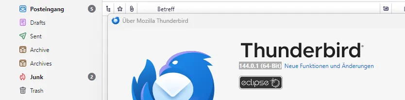

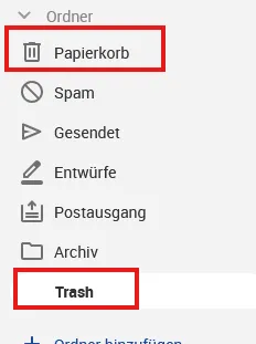

    Moin Moin,
    definitiv nicht ;-)
    Ich habe das Update gestern angestoßen und leider danach nicht mehr in die Konten eingeloggt.
    Heute Morgen sah ich das Problem bei 3 von 4 Konten.
    Das Resultat ist nun leider, das die in Thunderbird gelöschten Mails nicht mehr in den Papierkorb des Online Accounts synchronisiert werden.
    Es wird nun online ein Archiv Ordner erstellt der als Unterordner den Trash Ordner hat.
    Es ist auch nicht möglich unter den Konten Einstellungen im Thunderbird den Papierkorb auszuwählen da dieser dort gar nicht mehr existiert.
    Die Konten zu löschen und im Profil neu anzulegen bringt auch keine Änderung.
    Beim ersten Start mit dem " neuen " Konto, legt Thunderbird den Ordner Trash in seiner Hierarchie an und synchronisiert diesen auf das Online Konto.
    Mehr als ärgerlich...
    Ist das Problem bereits an die Entwickler gemeldet?
    Habt Ihr da einen Stand ?

    Moin,
    der Beschreibung nach wie auch laut den Bildern (danke dafür) scheinst du ein anders gelagertes Problem zu haben als der Threadstarter.
    Daher erscheint es mir sinnvoll, dass du einen eigenen, separaten Thread eröffnest.
    Danke vorab für dein Verständnis :-)

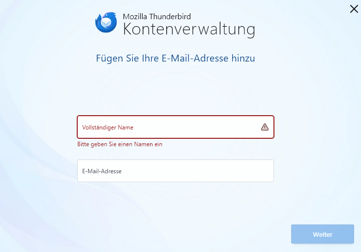

    • 17. Oktober 2025 um 14:57

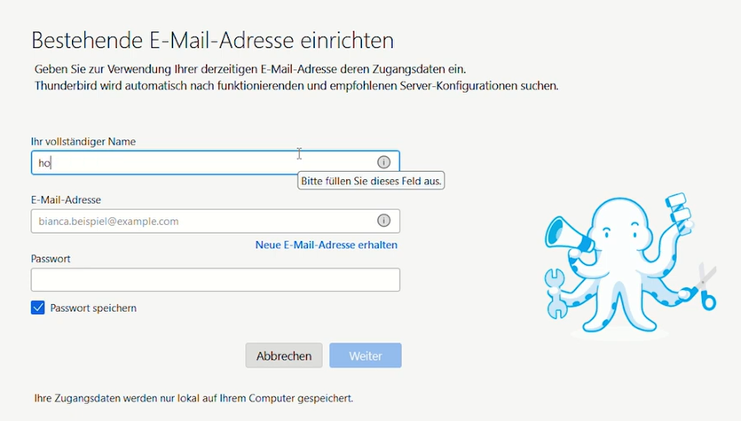

    nochmal zu Problem 2: Yahoo.de Konto zerschossen, bei Neuanlegen kommt immer die Meldung nach der Passworteingabe :
    In der alten Version hatten wir das Anmeldefenster für die Erstellung eines neuen Emailkontos :
    Hier konnte man das Passwort direkt und vorab angeben.
    In der neuen Version kommt ein neues Anmeldefenster ohne Passwort und die Weiterleitung zu yahoo.de klappt nicht, deshalb legt er das Konto nicht an.
    Zu Hause auf dem Notebook ist alles in Ordnung.
    Da hat es Thunderbird nach dem Update auch nicht zerschossen.

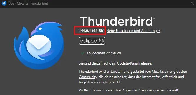

    • Kontenart (POP / IMAP) IMAP
    • Postfachanbieter (z.B. GMX) yahoo.de
    • Eingesetzte Antivirensoftware Kaspersky
    • Firewall (Betriebssystem-intern/Externe Software) Kaspersky
    WIN 11 Thunderbird Version 144.0.1 (64-Bit)
    Moin,
    Drachen
    Die Probleme scheinen aber seit dem Update zu bestehen und sind ähnlicher Natur.
    Ich würde daher das Angebot von dErzOnk annehmen und meine Daten hier zum Fall hinterlegen

    Zitat von dErzOnk
    Wollt ihr das hier zum Sammeltread für den Updatfehler machen oder soll die zweite Frage auch beantwortet werden? Dann bitte die Eingangsfragen beantworten:
    l
    Vorfall : Papierkorb wird englisch angelegt obwohl die Programm und Systemeinstellungen deutsch sind.
    Folgedessen keine saubere Synchronisierung mit dem online Konto im Bereich Papierkorb.
    • Kontenart : IMAP
    • Postfachanbieter : GMX
    • Eingesetzte Antivirensoftware: MS Defender aktuelle Version und DB
    • Firewall: Betriebssystem-intern
    Probleme erst ab 144.01 im Release Kanal

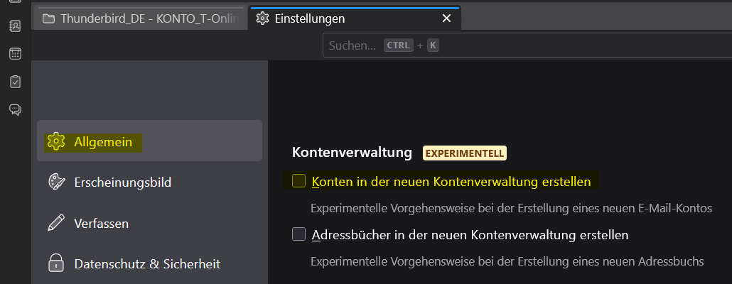

    Das gibt es jetzt auch noch, wenn man die "experimentelle Kontoverwaltung" abschaltet!
    Gruß ThoBa

    • 17. Oktober 2025 um 15:49
    Die sollte für den TE cat für den zweiten Teil die Lösung oder neue Erkenntnisse bringen. Der völlig unnötige Kaspersky kann dir aber ein Strich durch die Rechnung machen. Deinstallieren und mit den OS-eigenen Lösungen (besser) leben.
    Ich denke, du irrst.
    Die Datei im System, also auf der Festplatte/SSD heißt ohnehin trash.
    Es wird nur der Anzeigenamen übersetzt und daran hakt es offenbar momentan teilweise.
    wenn der Sync scheitert, dürfte das eher ein weiteres Problem sein.
    Das hat aber wiederum nichts mir deiner Schilderung auf Beitrag #7 zu tun, dass Trash ein Unterorder vom Archiv sei - das ist ein komplett anderes Problem und wäre daher bitte wirklich separat auszubreiten.
    Bei den nicht übersetzten Ordnernamen ist es jedoch vermutlich unschädlich, wenn du (nur diesen Teil!) hier weiter verfolgst.
