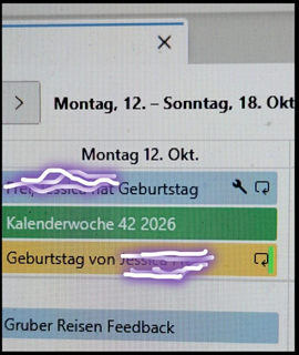

    Guten Tag Community. Ich möchte die Einträge der Geburtstage meiner Kontakte farblich anders darstellen (ausgefülltes Feld, nicht nur seitl. Balken, so wie Feiertage...) als die TB-Aktivitätseinträge. Schaffe das nicht, trotz Google-Suche und KI-Einsatz. Gibt es analoge Profis die beweisen können, dass menschliche Intelligenz (MI) der KI immer noch überlegen ist? Würde das sehr schätzen.

    Bei mir sind Termine immer komplett mit der Farbe des Kalenders ausgefüllt und haben nicht nur einen seitlichen Balken. Kannst du mal mit einem Screenshot verdeutlichen, was du haben willst?

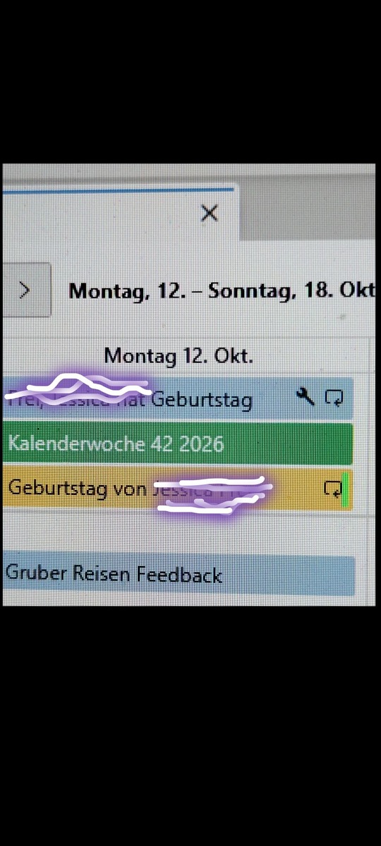

    Anbei ein Screenshot..... Der Geburtstag ist rechts mit einem hellgrünen Balken markiert, (Kategorie) ich möchte aber das ganze Feld mit hellgrünem Hintergrund.
    Aktuell ist die Hintergundfarbe des Geburtstagseintrages gleich wie die des Feedback-Eintrages darunter. Da ich im Kalender-Menu keinen eigenen Geburtstagskalender habe, kann ich diesem keine eigenen Farbe zuweisen sondern nur der Kategorie "Geburtstag". Das ergibt dann den Balken rechts.
    Alles klar?

    Hallo Ralph,
    der grüne Balken in Deinem Screenshot kommt wohl durch das Zuweisen einer Kategorie zustande.
    Eine Frage, die mich gerade noch beschäftigt: ist das eine manuelle Aktion von Dir oder kommt diese Kategorie irgendwie automagisch zustande, weil es ein "Autor unknownorganizer@calendar.google.com" Kalender ist?

    Sehvornix: Ja, habe ich zugewiesen, leider nicht das gewünschte Ergebnis erhalten.

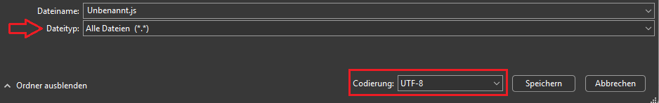

    Das ganze unbedingt als UTF-8 kodieren... ;)

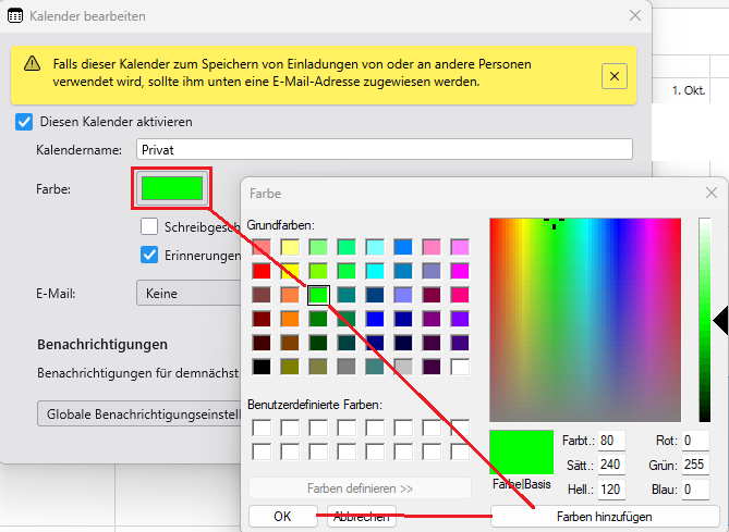

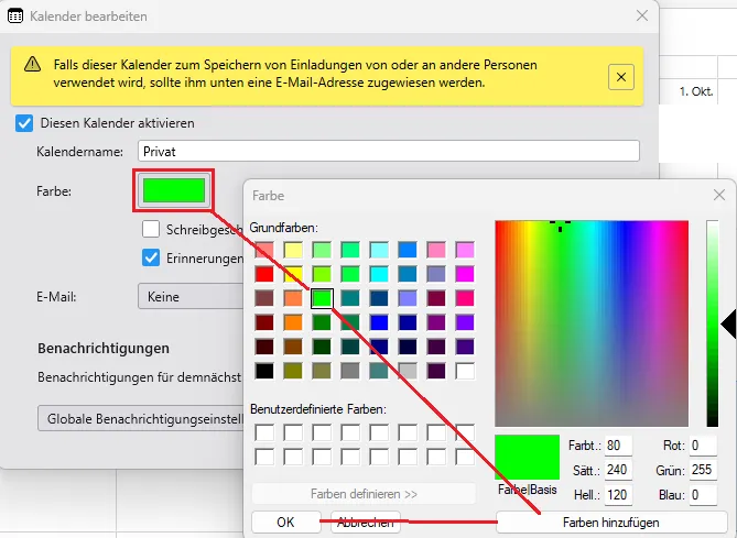

    Hallo Ralph,
    ausgehend von Deinem Screenshot, zum Verständnis noch mal nachgefragt,
    hat der Kalender doch bereits eine vollflächige Farbe, nämlich gelb. Dann weist Du diesem Geburtstagseintrag manuell eine Kategorie 'Geburtstag' zu und es erscheint ein dünner grüner Balken rechts. Jetzt soll mit Hilfe von CSS der Eintrag von vollflächig gelb auf vollflächig hellgrün umgefärbt werden?
    Nur um nicht zu verpassen, dass es vielleicht auch einfacher geht. Man kann einem ganzen Kalender ja grundsätzlich jede gewünschte Farbe geben. Diesem gelben Kalender also auch das hellgrün.
    Rechte-Maustaste auf dem Kalender, Eigenschaften, Button Farbe, weiter ...
    Ab da wird der besagte Kalender vollflächig hellgrün dargestellt.
    Wozu würdest Du die Verrenkung mit Kategorie und CSS und allen Geburtstagen manuell eine Kategorie 'Geburtstag' zuweisen brauchen?

    Wie kodiere ich etwas als UTF-8? Habe einen Texteditor zum Erstellen genommen und mit dem beschriebenen Dateinamen gespeichert....
    Ich nutze für CSS-Dateien Notepad++, da läßt sich das einstellen. - Kannst du kostenlos hier herunterladen: https://notepad-plus-plus.org/

    Das kann der 08/15 Editor in Windows auch (noch 😐️)
