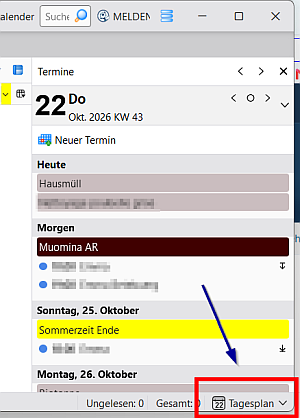

    Schalte unten rechts den Tagesplan ein. Diese Anzeige kannst Du entweder nur für den Kalender, nur für die Mailanzeige oder für beides einschalten. Die Anzahl der anzuzeigenden Tage kannst Du in den Einstellungen - Kalender festlegen.

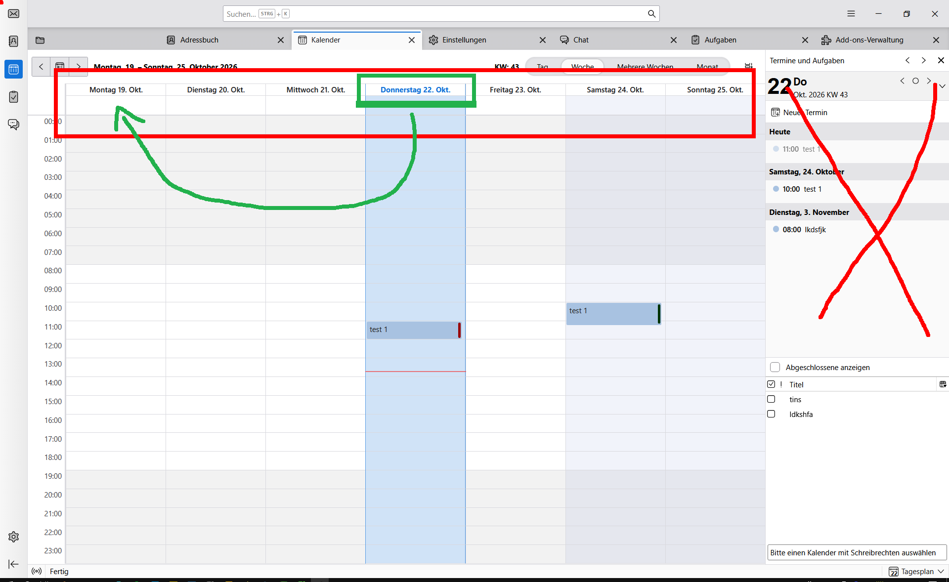

    danke für die Antwort, ich habe meine Frage nicht richtig formuliert. Mir geht es nicht um den Bereich auf den rechten Seite (auf dem Foto gestrichen), sondern den Wochenkalender links, wo 7 Tage stehen (roter Kasten). Ich wollte erreichen, dass der heutige Tag immer ganz links steht (grüner Pfeil) und rechts davon die nächsten Tage. Also Anzeige nicht Montag bis Sonntag, sondern heute bis (+7).

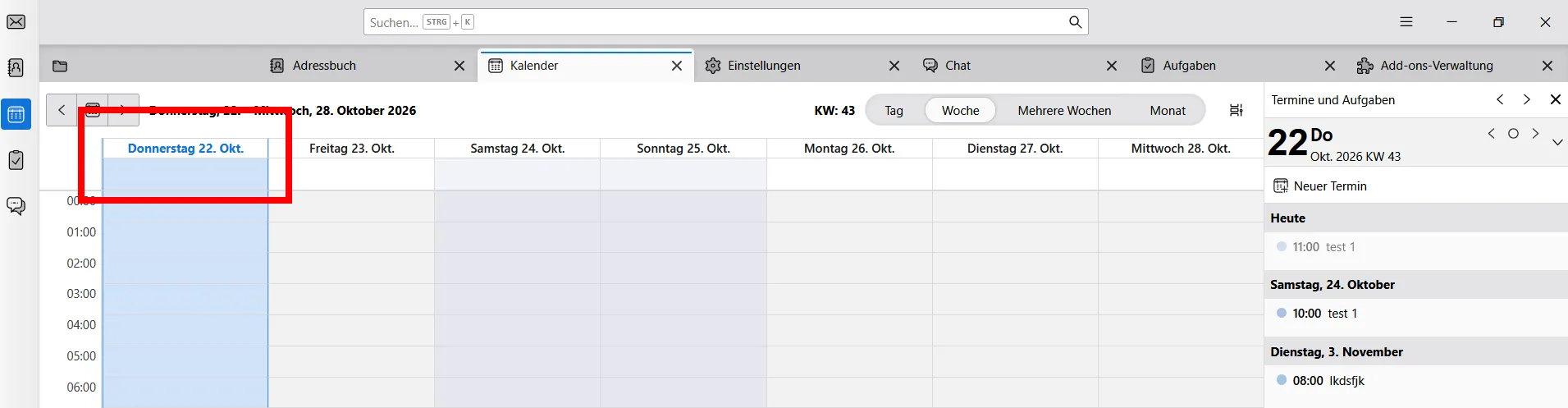

    Eigentlich ist es das Gleiche, wenn ich in Einstellungen als Wochenbegin den Donnerstag wähle (=heute).
    Wäre eine Notlösung, da ich mit dem Kalender aber jeden Tag arbeiten will, müsste ich es jeden Tag machen. Gibt es nicht ein Schalter dafür? Wäre eigentlich kaum Entwicklungsaufwand, da diese Funktion schon im Sourcecode ist..
