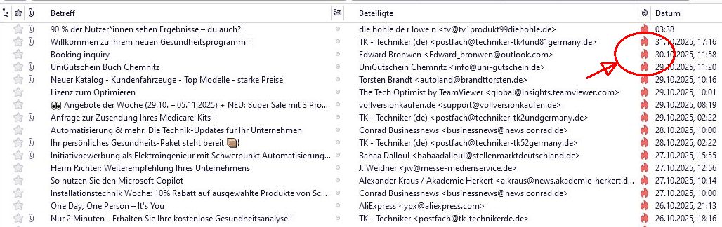

    Hallo habe folgendes Problem:
    Wenn ich in irgendeinem Postfach (egal ob Posteingang, Gesendet oder sonst was gehe, dann ein email selektiere und es als
    (Nachricht wurde nicht als Spam markiert) anklicke,
    wird der button (der wie ein Pfeil nach links aussieht) kurz rot und dann verschwindet das mail und ist nicht mehr auffindbar!
    Kann mir dazu jemand helfen, eventuell habe ich etwas falsch eingestellt... aber benutze Thunderbird seit Jahren ist mir noch nie aufgefallen und etwas in der Konfiguration geändert habe ich auch nichts.
    Danke

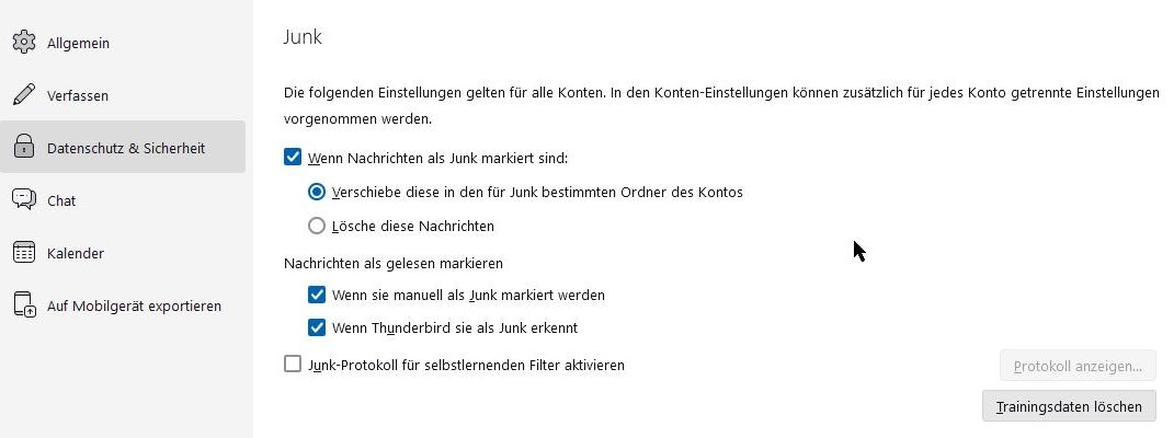

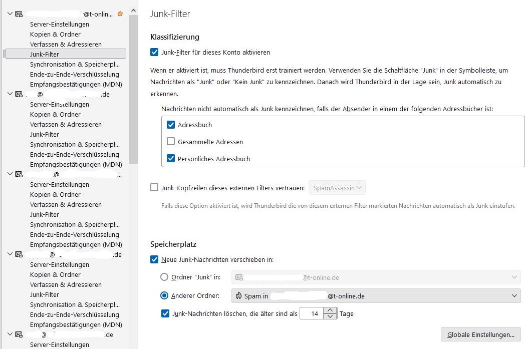

    Hier meine Einstellungen zur Spam-/Junkbehandlung in Thunderbird 140.* esr (sollte in Thunderbird 158.* ähnlich sein).
    -> Einstellungen
    -> Konten-Einstellungen (für jedes Konto erforderlich)
    Als Spam/Junk markierte E-Mails erhalten das Symbol "rote Flamme". Ein Klick auf die rote Flamme deklariert die E-Mail als "kein Spam/Junk". Ein Klick auif die ausgegraute Flamme deklariert die E-Mail als "Spam/Junk". Aktionen entsprechend der Einstellungen oben.
    Darüber hinaus betreiben viele Provider direkt auf dem Mail-Server ebenfalls einen Spam-Filter. Einstellungen dafür im Webmailer des Providers.

    Das hängt zunächst davon ab, ob das betreffende Postfach als IMAP oder als PO3 eingerichtet ist.
    Bei IMAP kann die Verschiebung z.B. in den Spam-Ordner des Providers eingestellt werden, siehe dazu meinen Beitrag #2.
    Bei POP3 hat Thunderbird nur Zugriff auf den Posteingang (INBOX) und keinen Zugriff auf weitere Ordner des Postfachs (also z.B. Gesendet = SENT, Entwürfe = DRAFTS, Spam/Junk/Unerwünscht = SPAM). Daher können bei POP3 Spam-/Junk-Mails nur in einen lokalen Ordner verschoben werden.
    Reinhard
