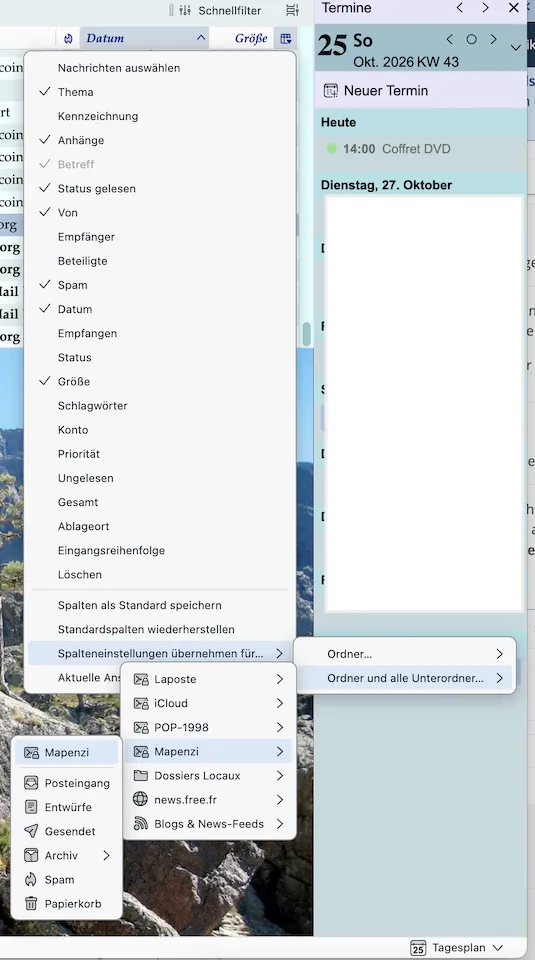

    gibt es eine Möglichkeit mehrere Spalten auf einmal mit "Standardspalten wiederherstellen" zurückzusetzen?
    Nachdem ich erst manuell meine Spalten versucht habe einzurichten (und diese Ansicht auf viele Ordner und Unterordner übertragen habe), bin ich auf die Erweiterung DefaultColumns gestoßen aber nun müsste ich viele/alle Ordner wieder zurücksetzen, was bei vielen (importierten) Ordnern sehr(!) zeitaufwändig ist.
    Vielen Dank
    Peter

    Wenn ich die Funktion deines Add-on richtig verstanden habe, dann kann man einen selbst gewählten Satz erstellen und via "Spalten als Standard speichern" als seinen bevorzugten Standard-Satz speichern.
    Danach kann man aber nur für einen selektierten Ordner eines Kontos via "Standardspalten wiederherstellen" den "selbstgewählten Satz" anwenden? Aber nicht für alle Ordner!
    Wenn ich meinen "selbstgewählten Satz" aber für alle Ordner und Unterordner eines Kontos übernehmen will - ich sage jetzt extra nicht übertragen, auch wenn ich da keinen Unterschied im Ergebnis sehen kann - dann markiere ich einen beliebigen Ordner und gehe vor wie in meinem Bild zu sehen ist?
    Wird dann der "selbstgewählte Satz" übernommen - wie ich es in meiner vorigen Antwort vermutet habe - oder der von Thunderbird vorgegebene Standard-Satz:?:

    Wenn ich eine neue Spalteneinstellung "für alle Ordner und Unterordner" übernehme, habe ich 2 Probleme:
    a) Diese Funktion ist buggy und bricht bei einem nicht vorhersehbaren Unterordner ab. Alle dahinter liegenden Ordner werden dann nicht umgestellt.
    b) Wenn ich das nächste mal meine Vorzugs-Spalten "als Standard speichern" will, werden die so "verstellten" Ordner wieder nicht an das neue Standardformat angepasst.
    D.h. ich möchte eigentlich jeden Ordner auf "default" haben und künftig mit Günters AddOn jeweils nur einen neuen Standard speichern, den dann alle Ordner automatisch übernehmen.

    Da sind ein paar richtige und ein paar falsche Information. Ich Versuch mal klarzustellen:
    Welxhe Spalten sichtbar sind und ihre Position steht in den .msf Dateien (im Abschnitt columnsState). Die Breite der Spalten stehen in xulstore.json
    Die Funktionen mit dem Standard und mit dem 'übernehmen für' sind zwei völlig unterschiedliche Dinge, die wirklich nichts miteinander zu tun haben.
    Der 'Standard' wird an genau zwei Stellen verwendet: Beim Erstellen neuer Ordner und bei 'Standardspalten wiederherstellen'. Das Add-on klinkt sich da ein und ersetzt on the fly den fest einprogrammierten Satz durch den gespeicherten.
    Die Funktion 'Spalteneinstellung übernehmen für' verwendet die Spalteneinstellung des aktuell sichtbaren Ordners. Die Standard-Spalten spielen da keine Rolle und werden nicht verwendet.
    Die Funktion 'Aktuelle Ansicht übernehmen für' überträgt Dinge wie Sortierung, Threaded/Unthreaded usw.
