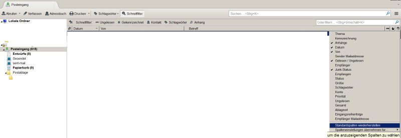

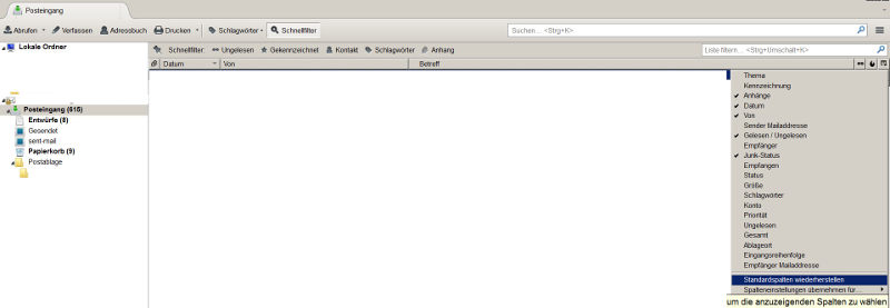

    Danke. Das ist das Symbol, das ich angeclickt habe. Das gleiche Menü kommt, wenn man die Spaltennamen rechts-clickt. Ich kann jedoch "Absender [@]" nicht finden. Siehe Screenshot. :(

    Hi,
    ist mir auf Deinen Bildschirmfotos schon aufgefallen, dass die Spalte anders benannt ist. Bei mir hier ist die Spalte "Von" die in der ich die Absenderinfos sehe. Ich habe noch zur Auswahl "Sender Mailadresse" (die ist leer im Posteingang), aber keine "Absender" Spalte. Ich finde dort keine Spalte mit einem [@] dahinter.
    Liegt das vielleicht an der Sprachversion von TB?
