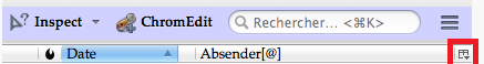

    Hast du die Spalte "Absender[@]" aktiviert über das jetzt erweiterte Drop-down-Menü des kleinen Symbols oben rechts in der Zeile "Betreff-Von-Datum-Größe", das man in meinem vorigen screen shot sieht?

    Hallo mat²,
    auf dem ersten Bildschirmausdruck von Mapenzi kannst Du das hier in Rot ein umrahmte Symbol erkennen:
    Darauf mit der Mouse einen Rechtsklick. Es wird Dir dann die Liste der verfügbaren ein- und auszuschaltenden Möglichkeiten angezeigt, wie Du es bei dem zweiten Bildschirmausdruck von Mapenzi sehen kannst.

    Danke. Das ist das Symbol, das ich angeclickt habe. Das gleiche Menü kommt, wenn man die Spaltennamen rechts-clickt. Ich kann jedoch "Absender [@]" nicht finden. Siehe Screenshot. :(
