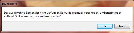

    Was die als Screenshot gepostete Fehlermeldung betrifft: Das sieht so aus, als ob bei der Installation etwas schief gegangen war - oder als ob es mehrere Installationsversuche gegeben hatte, durch die ein inkonsistenter Zustand heraus gekommen ist. Wir könnten jetzt Zeit investieren, um dem nachzugehen, aber der schnellste Weg dürfte jetzt darin bestehen, daß du
    - in deinem Admin-Konto TB komplett deinstallierst - das Profil bleibt erhalten, sollte aber gleichwohl zuerst gesichert werden
    - Windows neu startest
    - eventuell verbliebene Reste - insbesondere Verknüpfungen auf dem Desktop und im Start-Menü - löschst (aber bitte kein TuneUp, CCleaner oder ähnliches, die schaden nur und nützen nichts - gibt es so etwas bei dir?)
    - anschließend TB neu installierst

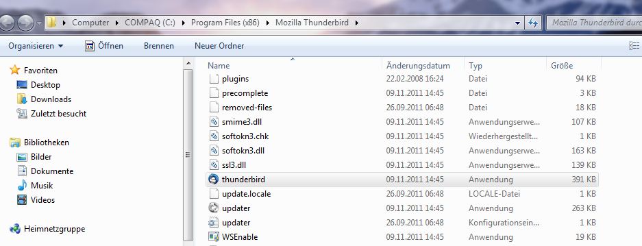

    kernig hat geschrieben:finde im Ordner nur den "Safe Mode" und auch der startet nicht.
    Kannst du das mal etwas detaillierter beschreiben. In welchem Ordner? Wie stellt sich in dem Ordner "Safe Mode" optisch dar? Ein Screenshot könnte helfen.
    Screenshot geht nicht, kann nicht das geöffnete Startmenü knipsen. Suche ich nach "thunderbird im Startmenü, erscheint als Treffer "thunderbird" und "thunderbird (safe mode).
    Nein, vorausgesetzt, daß die TB-Installation dem Standard entsprechend im Ordner für Programme erfolgte, wie es ja bei dir der Fall ist. (Ja ich weiß, das ist jetzt etwas verwirrend, weil Ingo das Gegenteil schrieb, aber ich bin sicher, daß wir diesen Widerspruch auflösen werden.)
    Äh, versteh ich nun nicht, kann nur widerholen, dass ich TB mit Standardeinstellungen installiert habe, in dem benannten Ordner. Noch'n Screenshot, im eingeschränkten Konto aufgenommen vom entspr. Arbeitsplatzort.

    Hi nochmal!
    Ich habe es einfach nicht verstanden, wo das hinführen soll.
    Mal angenommen, Du hast in allem recht - was ich durchaus auch für möglich halte. Was genau soll ich jetzt tun, um mein aktuelles Problem zu lösen?
    Davon habe ich nichts gelesen - oder ich habe es nicht verstanden (klar ist das möglich).
    Grüße
    Elke
    Probleme hab ich genug - ich brauche Lösungen!:thumbsup:

    Hallo Elke,
    nur damit du nicht vergebens auf etwas wartest, was nicht eintreten wird (meiner letzter Service in dieser Sache):
    Ich werde in diesem Faden keine weiteren Lösungsvorschläge mehr posten; ich meine, das gestern deutlich genug gesagt zu haben. Was ich von dem System (TB ist nur dessen Opfer) halte, hatte ich geschrieben, dabei aber nur die unpassende Bemerkung, mich auf einem Kreuzzug zu befinden geerntet. Meine Meinung zu dem Status quo läßt sich durch solche Sprüche nicht beirren, aber ich habe auch keine Lust, weitere Eskalationen zu lesen.
  • AlexisS
    • 22. Januar 2012 um 19:00
    Hallo Elke,
    was passiert denn, wenn Du den TB nicht über eine Verknüpfung sondern aus dem Konto Deines Sohnes heraus im Explorer einen Doppelklick auf die Datei thunderbird.exe machst (wie oben in Deinem Screenshot)?
    Sollte das nicht den gewünschten Erfolg haben, nämlich das TB startet und ein Profil in diesem Benutzerkonto anlegt, würde ich den Empfehlungen von Cosmo folgen und eine Neuinstallation durchführen.
    Alexis

    • 26. Januar 2012 um 17:37
    Hi!
    Nö, auch dann startet er nicht.
    Was denn neu installieren? Thunderbird habe ich schon neu installiert.
    Den gesamten Rechner - das bedeutet mehrere Tage Arbeit, das verschiebe ich dann doch noch ein wenig.
    Grüße
    Elke

    • 27. Januar 2012 um 13:01
    Hallo!
    Nö, ist ein eingeschränktes Konto und die Verzeichnisse sehen auch so aus, wie sie sollen. Nur der TB hat keins angelegt. Das habe ich dann auch probiert, ihm ein Verzeichnis anzulegen. Sogar ein Profil habe ich ihm da hin kopiert (also nicht auf einmal, immer Schritt für Schritt). Leider kein Erfolg.
    Scheint aber wirklich ein Windows-Problem zu sein.
    Grüße
    Elke
