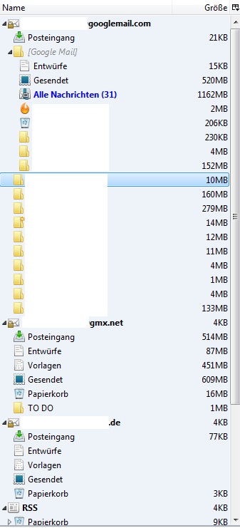

    Installiere mal das Add-on Extra Folder Columns
    und poste uns die Größe der Ordner Posteingang und "alle Nachrichten".

    Wie bekomm ich das Addon denn gestartet?
    Es ist installiert, aber ich sehe nirgends Größen.
    Aber die Googlemail.sbd hat 2gb.

    • 11. März 2012 um 12:35
    Tatsächlich:

    112
    24.306
    • 11. März 2012 um 15:57
    Darauf kommt es nicht an, aber auf die Dateien, die darin sind.
    Komprimiere mal alle Ordner, bleiben die Größen gleich oder kleiner?
    Weiterhin repariere den Posteingang und "alle Nachrichten".
    Ordner reparieren: Rechtsklick auf den Ordner, Eigenschaften, Allgemein, "Reparieren".
    Dann empfehle ich dir wegen der großen Speicherplatzes auf der Weibseite (8 GB) dringend, das "Bereithalten" von Nachrichten" abzuschalten, Thunderbird zu schließen und im TB-Profil den kompletten Ordner zu löschen oder zu verschieben.
    Um das Abspeichern(=Bereithalten) zu verhindern, muss man in den Konteneinstellungen, "Synchronisation & Speicherplatz" den oberen Menüpunkt ("Nachrichten dieses Kontos...") deaktivieren.
    Das sollte man noch vor dem Löschen des Kontenordners im Profil machen.
    Ist das Bereithalten abgestellt, solltest bei Bedarf alle Mails aus dem IMAP-Konto in lokale Ordner zu kopieren und dabei auch hier auf Größen nicht über 500 MB (mein persönlicher Vorschlag) verzichten.
    Diese Kopieraktionen kann man durch den Einsatz von Filter automatisieren, so dass immer ein Sicherung des IMAP-Kontos lokal vorhanden ist.
