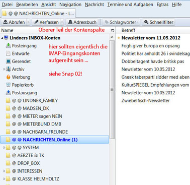

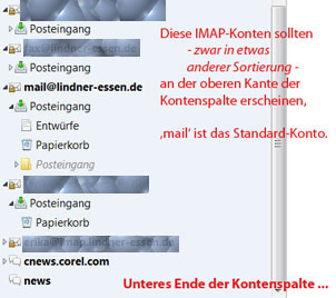

    seit wenigen Tagen überrascht mich Thunderbird mit einem veränderten Erscheinungsbild, - dergestalt, daß sich in der (linken) Spalte die Reihenfolge der Konten gruppenweise verändert hat:
    Früher begann diese Spalte oben mit den IMAP-Eingangs-Accounts, gefolgt von den INBOX-Konten mit zahlreichen Unterverzeichnissen. Den unteren Bereich bildeten die News-Konten. (Diese Reihenfolge erscheint mir sinnvoll, damit ich neu eingegange Mail auf auf den ersten Blick erkenne.)
    Jetzt steht an oberster Stelle die Gruppe der INBOX-Konten, erst darunter erscheinen die Eingangs-Konten. Die News-Konten stehen weiterhin an unterster Stelle.
    Wie mag dies wohl passiert sein, - wichtiger aber : Wie kann ich wohl die gewohnte Reihenfolge wiederherstellen ?
    Danke für jeden guten Rat!
    Grüße von Jürgen

    Die beiden Screenshots sind nicht sehr aussagekräftig, - ich schicke sie trotzdem mal mit:
    (ich habe so ein Upload vorher noch nie gemacht, vorsorglich aber beide Grafiken in der Dateigröße deutlich "eingedampft"
    https://www.thunderbird-mail.de/forum/posting.…ly&f=31&t=58658)
    Für diesmal beste Grüße
    Jürgen

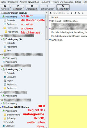

    ich weiß immer noch nicht ganz genau, wie Du es haben willst. Aber hast Du mal auf Gruppierte Ordner umgestellt (Ansicht->Ordner->Gruppiert)? Ist es das, was Du willst?

    ich habe auf die Schnelle ein weiteres Screenshot von meiner Thunderbird-Installation auf einer anderen Maschine angefertigt:
    es zeigt, wie es auch in der "betroffenen" Installation aussehen sollte und wie es dort bis vor zwei oder drei Tagen ausgesehen hat.
    Die Sache mit der Gruppierung hatte ich übrigens auch schon durch ...
    Im Grundatz würde mich die Ursache der Veränderung ja durchaus interessieren. Sollte das aber trotz des geballten Sachverstandes hier im Forum nicht ohne weiteres gelingen, dann könnte ich ja schließlich sogar ein Backup aus der gesunden Installation über die betroffene sozusagen "drüberbügeln". Einige Restarbeiten wären dann von Hand zu machen.
    Aber schau'n wir mal ...
    Beste Grüße Jürgen
