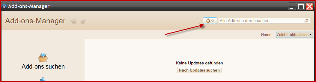

    • 25. August 2012 um 23:28
    Zitat von "H-P"
    dann neben dem Add-on-Suchfeld den Punkt "Add-on aus Datei installieren", genau das habe ich nicht, ich habe nicht den Punkt "Add-on aus Datei installieren.
    das Menü mit dem Zahnrad öffnen und dann wirst du fündig.
    :arrow:
      • 27,33 kB
      • 1.054 × 275
