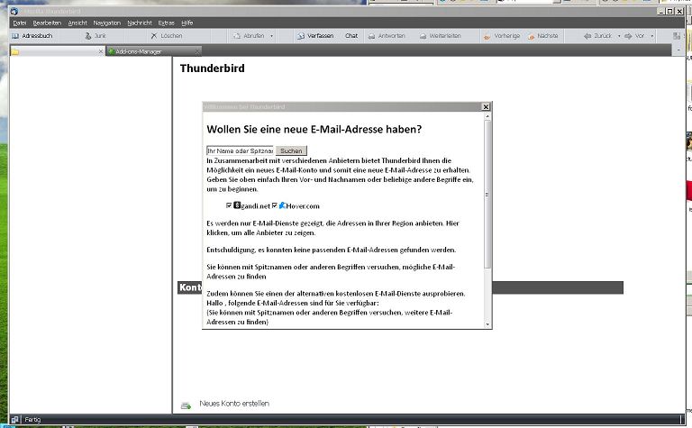

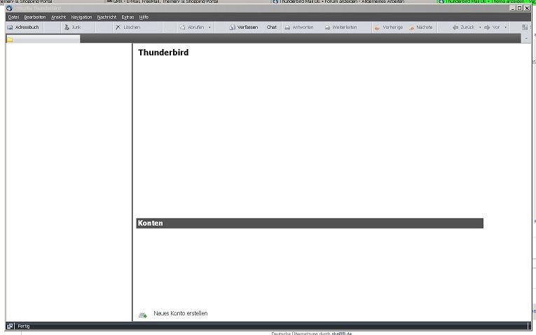

    nach normalen runterfahren gestern abend und heute morgen hochfahren waren in TB weg/ nicht sichtbar:
    komplette baumansicht, konten.
    add ons, erscheinungsbild und co aber noch da.

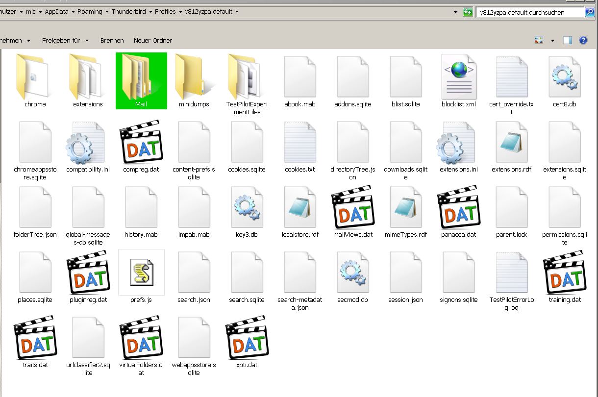

    im ordner: TB-profiles sind 2 (!) ein alter (?) mit entsprechender groesse (mails scheinen also noch da zu sein) und ein kleinerer neuer.
    TB ordner ist schon auf stick kopiert (also gesichert).

    Da ich kein Konto mehr in TB sehe/ habe, kann ich ueber TB nicht erkennen ob POP oder IMAP.
    (Du meintest ja die Kontoeinstellung in TB, oder?)

    Weiter: Der Folder xxxx.default ist 2 mal vorhanden.
    profiles.ini geoeffnet und geschaut: Ja, die .ini bezeiht sich auf meinen alten (?) xxxx.default Ordner.
    So weit, so unbefriedigend.

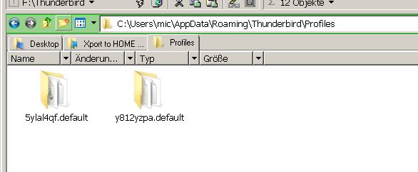

    Warum auch immer befinden sich in deinem Nutzerprofil des Betriebssystems zwei TB-Userprofile. Und das, welches aktiv ist, ist leer. => Habe ich das richtig herausgelesen?
    Es gibt jetzt verschiedene Lösungen, hier die für den "einfachen Mausschubser":
    • In dein Nutzerprofil gehen, wo du die beiden Profilordner gefunden hast. Dort anhand von bestimmten Merkmalen (Datum bei einzelnen Dateien und Ordnern und Anzahl der eingerichteten Mailkonten=Ordner unter \Mail bzw. \ImapMail und Größe/Datum der mbox-Dateien) herausbekommen, welches der beiden Profile dein "richtiges" ist.
    • Jetzt dieses Profil dem TB wieder zur Nutzung anbieten. Dazu den Thunderbird mit dem Profilmanager starten (wie das geht, steht in unserer Anleitung), ein neues Profil anlegen und als Pfad dann dieses oben als das richtige Profil bezeichneten Ordner anbieten. Also einen Ordner in der Art <achtZufallszeichen>.default.
    • Wenn du das richtig gemacht hast, hast du dein TB-Userprofil wieder eingebunden.
    • War das der falsche Profilordner, kannst du das auf gleichem Weg korrigieren und den anderen wählen.

    Meinen "richtigen" Profilordner habe ich gefunden: "y812yzpa.default"
    In der profiles.ini steht :
    [General]
    StartWithLastProfile=1
    [Profile0]
    Name=default
    IsRelative=1
    Path=Profiles/y812yzpa.default
    ...denke also, dass das alles richtig ist, oder?
    Ein weiteres Userprofil duerfte sich nirgends "verstecken", da ich schon immer diesen TB Ordner (aus dem Win Roaming Ordner) genommen habe und zwischen meinem Notbook und meinem Heimrechner abgeglichen habe.

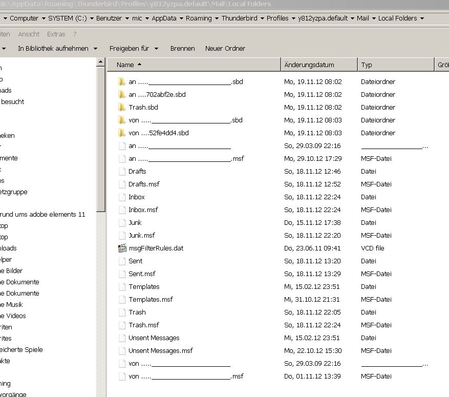

    Wenn Du mit "mbox" den Ordner "Mail" meinst:
    C:\Users\mic\AppData\Roaming\Thunderbird\Profiles\y812yzpa.default\Mail
    Ja, dort kann ich -wie du beschrieben hast- die Mails (mit kryptischen Zeichen dazwischen) lesen.
    Gruesse, der Mic

    "Warum auch immer befinden sich in deinem Nutzerprofil des Betriebssystems zwei TB-Userprofile. Und das, welches aktiv ist, ist leer. => Habe ich das richtig herausgelesen?"
    Ja, so scheint es zu sein.
    Habe einmal:
    "5ylal4qf.default"
    im Profiles Ordner, der sehr klein ist.
    und:
    "y812yzpa.default"
    dort drin, der sehr gross ist.
    Gruesse Mic

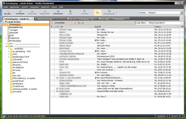

    Aber wie bekomme ich meine urspruengliche Baumansicht, meine ganzen Mails, bzw. die Ordner und Unterordner mit den Mails drin, ins frische Profil?
    Importieren? Reinziehen? Und was darf ich dann ziehen/ kopieren und wohin?

    Die Adressbuchdateien (abook.mab usw.) kannst du einfach in das neue Profil reinkopieren. Wenn mehrere vorhanden waren, kannst du diese leer anlegen und durch die aus dem gesicherten Profil überschreiben.
    Auf diese Tour kannst du sogar die Trainingsdateien für das Spamfilter und auch selbst angelegte Filterregeln übernehmen.

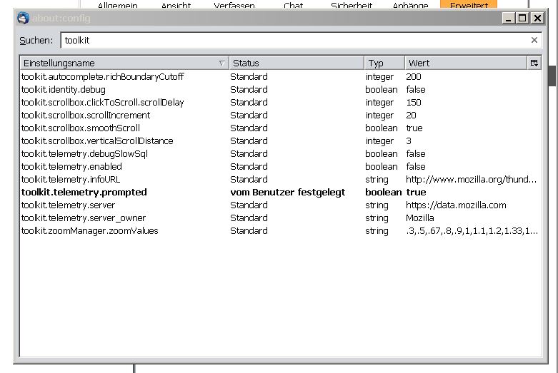

    es könnte sich hier um diesen Bug der Version TB 16.0.2 handeln, den ich schon in mehreren TB-Foren gesehen habe:
    https://bugzilla.mozilla.org/show_bug.cgi?id=807848
    Die Lösung ist hier zu finden: "Empty Folder Panes in Thunderbird 16.0" ->
    https://getsatisfaction.com/mo…ertree_json_doesnt_fix_it
    .... "by editing prefs.js (or using the config editor) and changing "toolkit.telemetry.prompted" to true (mine was set to '2', rather than a boolean)"
    Ich würde als Allererstes diese Einstellung im Konfig-Editor überprüfen, da dies schnell ein einfach zu kontrollieren und auch zu reparieren ist!

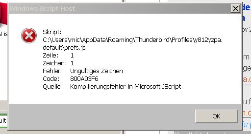

    Nur da kommt die Frage auf: Wie oeffne/ editiere ich die Datei "prefs.js"?
    Doppelklicke ich drauf, bekomme ich eine Fehlermeldung.
    Sie schreiben was von
    Wie kann man das? Wie gesagt ich bekomme die Meldung die als Bild hier zu sehen ist!? Mhhhh....?
    Du sprichst von "Konfig-Editor"?! Wo ist der? Wo finde ich den?

  • @schnitzeljagd:
    gehe in Extras -> Einstellungen -> Erweitert -> Allgemein -> Konfig bearbeiten, die Warnung akzeptieren und in dem folgenden Fenster toolkit in die Suchleiste eingeben.
    Wenn tollkit.telemetry.prompted den Wert 2 anzeigt ---> TB beenden -->
    und die Datei pref.js in einem Text-Editor (z.B. Notepad) öffnen.
    Die Zeile 'user_pref("toolkit.telemetry.prompted", 2);' suchen, die 2 durch true ersetzen und die Änderung sichern.
    TB neu starten, die Ordnerstruktur sollte wieder angezeigt werden.

    Adressbuch ( "abook,mab" ) aus dem gesicherten, wohl zerschossenen, Ordner "Thunderbird" reingezogen: Nichts. Zeigt keine Adressen an.
    Ordner "Mail" reingezogen.... Nichts...
    *Verzweifel*
    Der Mic
  • Eine andere Version installieren bringt in der Regel nichts.
    Hattest du die Datei folderTree.json aus dem "richtigen" Profil entfernt?
    Versuch noch mal, bei geschlossenem TB diese Datei und die session.js Datei zu entfernen.
    Öffnet sich TB immer noch im gleichen Fenster wie in deinem obigen screen shot?
  • Right.
    Ich werd gleich versuchen -wie Thomas es vorgeschlagen hat- ein neues Profil zu erstellen.
    Hat jemand einen "Leitfaden" fuer mich, damit ich nicht wieder an trivialitaeten scheitere?
    2.) ein neues, sauberes Profil anlegen, und die Mails, Adressbücher, Kalender usw. aus dem vermutlich defekten Profil in das neue übernehmen.
    -Wie lege ich am besten ein neues, sauberes Profil an?
    -Was darf ich aus dem vermutlich defekten Profil mit in das neue nehmen und wie heissen die Dateien (z.B. "abook.mab" fuer das Adressbuch usw.)
    Mit so langsam panischen Gruessen ;)
    Der Mic
