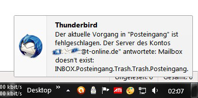

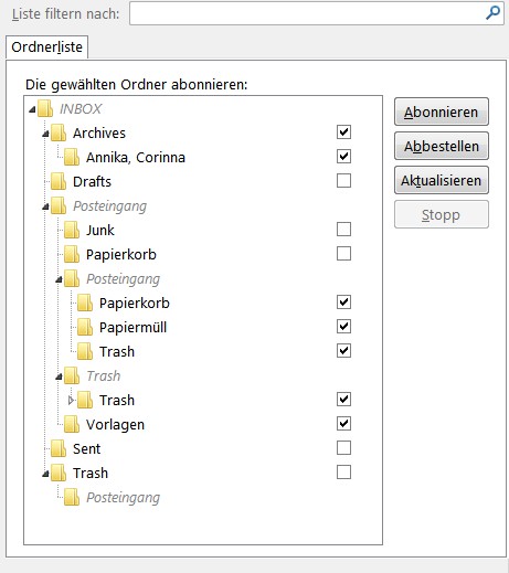

    das Konto lief 3 Wochen gut, nur ich wollte es genauer einrichten, da die gelöschten Mails auf dem PC im Papierkorb, auf dem Neetbok aber im trash landeten. In kurzer Zeit entstanden so 3mal "Posteingang" (siehe Anhang Bild Nr. 1+2 ) etc.
    Ich habe auf dem PC das Konto gelöscht und neu installiert, das brachte nichts. Zuerst landeten auf dem PC die gelöschten Mails in keinem meiner Ordner, eine Stunde später konnte ich gar keine Mails abrufen (nur wie früher mit der T-Online E-Mail Software), auf dem Netbook ist löschen unmöglich, es kommt nur eine Fehlermeldung (siehe Anhang, Bild Nr. 2). Die Systemwiederherstellung brachte nichts. Wie kann man bitte das Ganze zurücksetzen, annulieren, am besten von Null anfangen, alle Voreinstellungen auf dem Server löschen ?? Ich habe lange Stunden damit zugebracht, das Menü viele Male gründlich gelesen. So komme ich gar nicht weiter.

    • Auch wenn jetzt alles "richtig" aussehen müsste, gehst du nach Datei >> Abonnieren. Hier kannst du auf dem Server vorhandene Ordner abonnieren (= auf dem Client anzeigen) oder eben nicht.

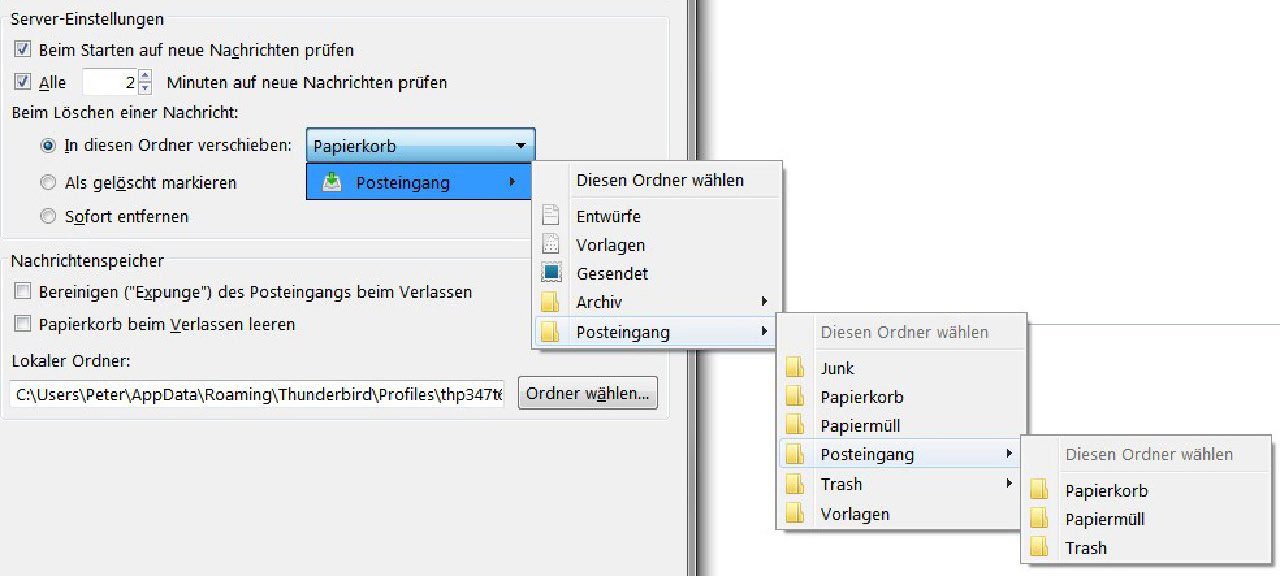

    Das Problem mit den Ordnern "Trash" und "Papierkorb" resultiert aus unterschiedlicher Schreibweise bei verschiedenen Mailclients und Mailservern. Wenn dann gar noch ein Smartphone dazu kommt, ist das Durcheinander meistens perfekt.
    Vieles kannst durch das Abonnieren und durch die Einstellungen in den Konten-Einstellungen abfangen. Manches aber leider nicht.

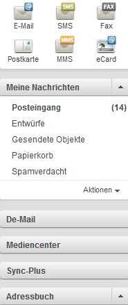

    Auf dem Server herrscht Ordnung (s. Bild im Anhang mit ganz wenigen Ordnern).

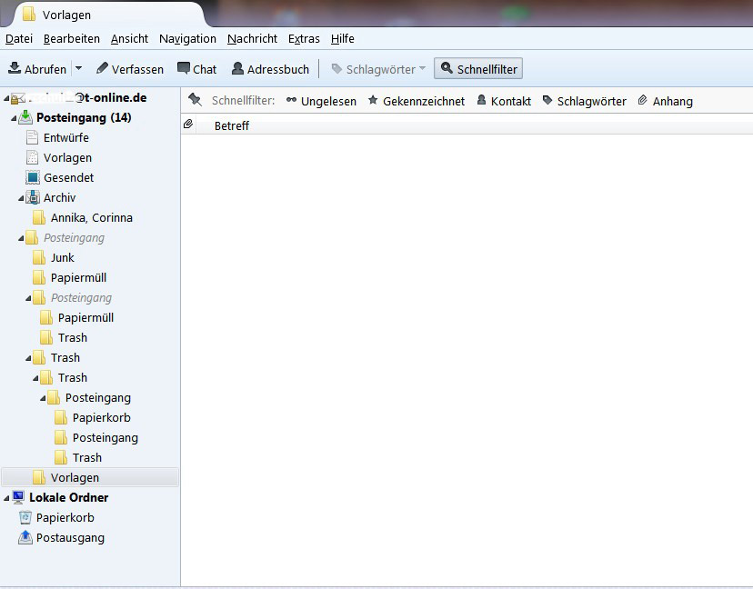

    Abonnieren habe ich auf TB mehrfach vorgenommen, es bleibt auf TB trotz allem bei den vielen Ordnern, obwohl ich nicht versucht habe, das verkorkste Profil zu öffnen.

    Mir fällt zum Beispiel auf, dass im Screenshot des Webmail-Zuganges ebenfalls zwei Posteingänge zu sehen sind. Das kann entweder eine mir nicht bekannte Ansicht - aber auch ein vorliegender Fehler sein. Keine Ahnung!

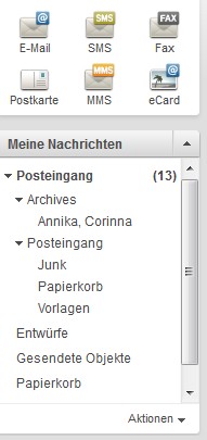

    nein, die Ordnerstruktur ist total verkorkst. Im Grundzustand hat das Konto nur 4 Unterordner im Posteingang:
    Entwürfe, Vorlagen, Gesendet, Papierkorb.
    Bekommt man Ordner nicht weg, die auf der Webseite nicht vorhanden sind, muss man das Konto entfernen und alle Reste davon im Profil löschen. Dann das Konto wieder neu aufbauen, bei IMAP ja kein Problem. Das passiert bei mir regelmäßig bei Problemen in den IMAP-Konten.

    Danach brachte das vollständige Löschen des Profils auf der Festplatte nichts, deshalb habe ich ein 5 Wochen altes Wi. 7 Systemabbild eingespielt, also aus der Zeit als ich nicht mal wusste, dass ich auf TB umsteige, das alte Wi. 7 Abbild kannte noch niemals irgendein TB-Profil. Auf dem Server hatte ich vor dem Einspielen nur noch vier Ordner (siehe Bild).
    Ich habe nicht mehr esr, sondern die gängige 17.0.6 installiert, Ordner abonniert und kuze Zeit später war der chaotische Ordnerbaum wieder da.
