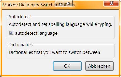

    Wenn es sich um die Rechtschreibprüfung handelt, kannst du auch ein sogenanntes Dictionary Switcher Add-on installieren, das automatisch die geschriebene Sprache erkennt und zum entsprechenden Wörterbuch wechselt.
    Es gibt mindestens vier dieser Dictionary Switcher, ìch selbst habe seit einigen Jahren gute Erfahrungen mit dem Markov Dictionary Swicher gemacht :
    https://addons.mozilla.org/fr/thunderbird…onary-switcher/
    Externer Inhalt i1274.photobucket.com
    Der Nachteil ist, dass sie nur mit den Wörterbüchern arbeiten, die sich in der Rubrik "Erweiterungen" befinden und nicht in der neuen Rubrik "Wörterbücher", in der die neueren Wörterbücher vom "type 64" installiert werden.
    Ich habe das so umgangen, dass ich nicht die allerneuesten Versionen der Wörterbücher benutze oder die install.rdf-Datei des Wörterbuchs modifiziere, indem ich die Zeile <em:type>64</em:type> entferne.
    Im Beispiel des "Deutschen Wörterbuchs 2.0.3" habe ich bei beendetem TB im Profilordner die o.a. Zeile in der install.rdf-Datei entfernt. Beim Neustart von TB war das Wörterbuch aus "Wörterbücher" in "Erweiterungen" gewandert ;)

    Ich hatte die Dictionary Switcher als Alternative vorgeschlagen, weil sie automatisch, ohne manuelles Umstellen, den geschriebenen Text analysieren und nach mehreren Wörtern das passende Wörterbuch zur Rechtschreibprüfung wählen.
    Der "Markov Dictionary Switcher" ist offiziell nicht mehr kompatibel mit TB 17, aber er funktioniert hier einwandfrei in den Versionen 17 und 24beta.
    Das einzige Hindernis ist, dass TB sich weigert, das Add-on zu installieren.
    Zwei Möglichkeiten, das Problem zu umgehen:
    a) zunächst das Add-on "Disable Compatibility Checks" installieren, oder
    b) vor dem Installieren die "maxVersion" in der install.rdf-Datei "bumpen", meinetwegen auf "24.*".
    Nach dem Installieren muss man nur noch die Einstellung extensions.dictionary-switcher.autodetect auf den Wert "true" setzen, die verwendeten Sprachen anhaken in den Einstellungen des Add-on, und schon kann es seine Arbeit tun.
    Deutsch oder Französisch erkennt es nach drei oder vier Wörtern, bei Englisch kann es sechs bis sieben Wörter dauern.
    Als Nachtrag zur Veranschaulichung ein kleines Vidéo, das ich mit dem Markov-Switcher gemacht habe:
    http://s1274.photobucket.com/user/mapenzi5/…241dad.mp4.html

    Zur Ursachenforschung habe ich jetzt den Markov Switcher mit dem Kompatibilitäts Add On installiert sowie die von Mapenzi angegebenen Korrekturen vorgenommen.
    Leider komme ich jetzt nicht mehr dazu, festzustellen, ob die fehlerhaften Wörter nach Korrektur EINES Wortes nicht mehr markiert sind, da dauernd zwischen alles markiert und nichts markiert hin und her gewechselt wird.
    Die Mail hat nur eine Sprache, trotzdem wechselt die Markierung alle paar Worte zwischen alles und nichts.

    ich kann nur mit meinen in drei Jahren gemachten Erfahrungen mit dem Markov Dictionary Switcher und den Wörterbüchern United States English Spell Checker 6.0, Französisch und German Dictionary 2.0.3 (alle in Add-ons installiert) vergleichen.
    Diese Kombination funktioniert hier nach wie vor mit TB 24 und Earlybird, ich habe allerdings noch nie einen der Bugs mit der teilweisen Rot-Markierung von Wörtern erlebt.
    Es kommt in der Tat immer wieder mal vor, dass plötzlich der gesamte geschriebene Text rot unterstrichen wird (als ob der Dictionary Switcher auf das "falsche" Wörterbuch gewechselt wäre), aber ich ignoriere das inzwischen und schreibe weiter, da nach einem oder zwei weiteren Wörtern automatisch wieder auf das passende Wörterbuch gewechselt wird, wobei dann wieder nur die tatsächlich fehlerhaft geschriebenen Wörter rot markiert werden. Das Verhalten des Markov Switchers (wie auch das der anderen) ist also manchmal etwas erratisch ;)
    Es kann nun sein, dass in deinem Fall einer der Rechtschreibung-Prüfungs-Bugs ein normales Funktionieren des Dictionary Switchers unmöglich macht.

    So, jetzt habe ich es hinbekommen:
    Wörterbuch Deutsch (de-AT), Hunspell unterstützt 20130905
    US English medical dictionary 1.0 (kann ich gut gebrauchen :zustimm: )
    Beide Wörterbücher lassen die restlichen Fehler stehen, wenn man Einen korrigiert.
    Dazu habe ich mir noch den Dictionary Switcher 1.3.2 installiert.
    Allerdings müssen hier wieder die beiden install Dateien der Wörterbücher modifiziert werden, einmal die em.type64 usw, beim deutschen aber auch noch die em:bootstrap-line (ist nicht in jedem Wörtebuch drin, im US z.B. nicht)
    Dann gibt es noch die Autoswitch Funktion, die man im Konfigurationsmenu einstellen kann:
    extensions.dictionary-switcher.autodetect;true
    Dann läuft's zumindest mit meiner Konstellation perfekt!
