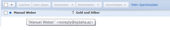

    Hallo Spezialisten,
    ich habe mich lange Zeit per Browser in meine GMX-Postfächer eingeloggt und Mails bearbeitet. Freunde haben mir TB empfohlen, damit ich mich nicht beim Kontowechsel an- und abmelden muß. Bis hier hin alles schön und gut. Ich vermisse allerdings eine in GMX liebgewonnene Funktion. Wenn ich (wie gesagt per Browser) in meinem GMX Postfach eine verdächtige Mail gesehen habe, brauchte ich nur mit der Maus über den Absendernamen fahren und bekam dann die tatsächliche Absender-Adresse angezeigt.(hoffe, man sieht es im Anhang). So konnte ich sehr schnell erkennen, ob ein Mail Spam ist, ohne sie öffnen zu müssen. Wo bzw was muß ich im TB einstellen, damit ich hier die gleiche Funktion zur Verfügung habe. Die Option: "Bei bekannten Kontakten nur den Anzeigenamen anzeigen" deaktivieren bringt leider nicht den gewünschten Effekt.
    Schon mal Danke im Voraus
    Kooschi
    . Genau das sollte es aber tun. Bei mir wird nie nur der Name angezeigt.
    Ist das bei jeder Mail so?
    Öffne mal den Quelltext (Strg+U) der Mail, ist dort die Mailadresse vorhanden?
    Mich wundert außerdem dein Screenshot, das ist im Original-Thunderbird nicht so., ich würde sogar sagen, es ist vollkommen anders.
    Daher: In TB > Hilfe > "Mit deaktivierten Add-ons neu starten" und den Button "Im abgesicherten Modus weiterarbeiten" verwenden oder Start mit gedrückter Umschalt-Taste.
    Oder über Win+R --> thunderbird -safe-mode --> OK.
    Überprüfe dann das Ergebnis und poste es hier.
    Das wird der Webmailer sein.... ;)

    Hallo an Alle,
    auf dem Screenshot ist mein GMX-Postfach zu sehen. Klar sieht das anders aus als ein TB.
    Das Add-On "Show Address only" habe ich ausprobiert und es zeigt in der Spalte "Absender" genau das, was ich sehen wollte. Danke an alle!
