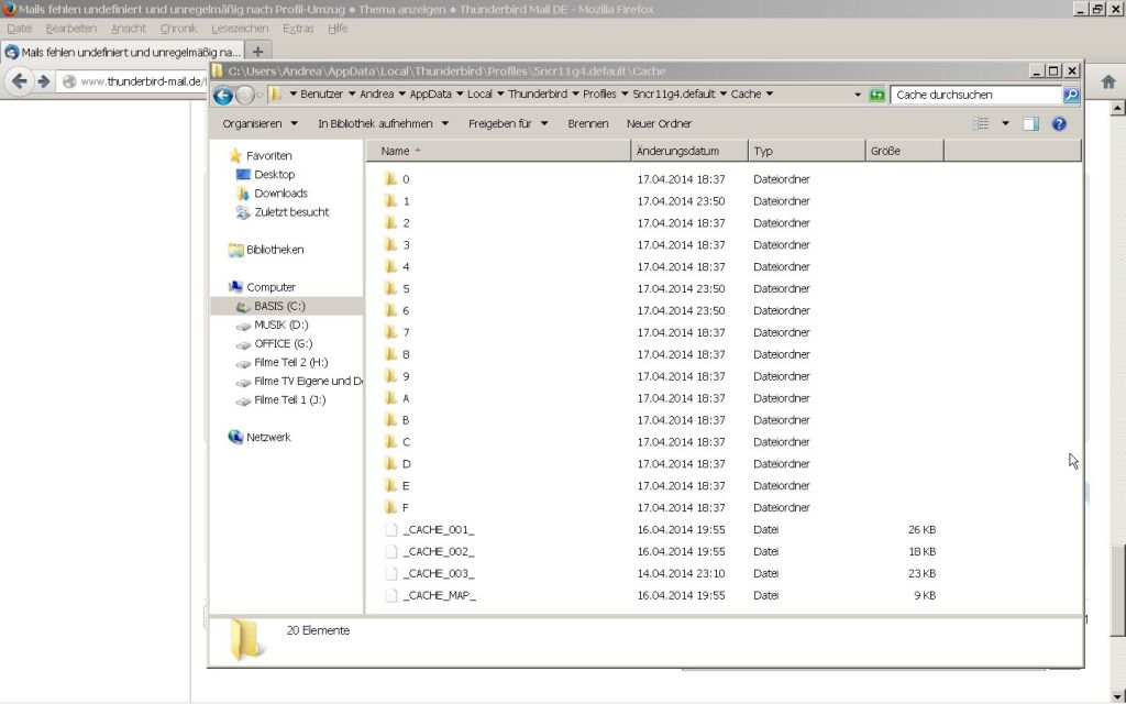

    Diese Cache Dateien sind auch bei den Benutzern versteckt, aber nicht im "Roaming" sonder "Local" und dort in einem Thunderbird-Verzeichnis.

    Screenshot vom Verzeichnis mit diesen Dateien:
    Was dein screnshot zeigt, ist das "eigentliche" Cache von TB, aus dem keine Nachrichten wiederhergestellt werden können.
    Ich dachte an ein Verzeichnis im Profil wie "Inbox.mozmsgs", das von der Windows-Suche erstellt wird (und hier im Forum manchmal auch als Nachrichten-"Cache" bezeichnet wird):
    *.wdseml:
    Each file is a partial copy (up to 20kb) of a message in the mail folder, stored in a .mozmsgs subdirectory. It is used by Windows Search Integration (requires Vista, Windows 7 or Windows 8 ). They're actually renamed .eml files. You can disable this feature by unchecking Tools -> Options -> Advanced -> General -> System Integration -> "Allow Windows Search to search messages".
    (Zitiert aus "Files and folders in the profile - Thunderbird" http://kb.mozillazine.org/Files_and_fold…e_-_Thunderbird)
    Wenn ein solches Verzeichnis im Kontenordner des Profils vorhanden ist, könnte man die darin gesicherten .wdseml-Dateien importieren, nachdem man ihre Endung in .eml geändert hat.
