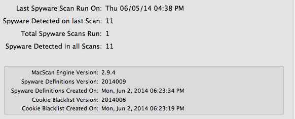

    ich habe gerade einen Scan mit Mac Scan" abgeschlossen, und er hat 11 Kuckuckseier gefunden (siehe Anhang). Sie stammen eindeutig vom PC einer Freundin, von der die Spam-Versendung ausging. Vom Provider noch nichts Neues.
    Gruß raiSCH

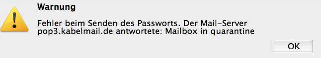

    ich habe im Profil die betreffenden Dateien gelöscht und TB neu gestartet. Bei der Passwort-Eingabe erschien aber folgende Maske:
    Gruß raiSCH

    Ich würde mal sagen, kabelmail hat deinen Zugang aufgrund deiner Malwareprobleme gekappt :pale: weil dein Anschluss als Spamschleuder genutzt wurde :aerger:
    Wie gesagt, der PC gehört vom Netz und vermutlich neu aufgesetzt.
    Frag aber mal bei denen an, ob direkt mit deinen Daten auf den Server zugegriffen wird und ob dabei die IP mit der deines derzeitigen Zuganges übereinstimmt. Wenn ja, geht es wohl über deinen Rechner, ansonsten hat man deine Zugangsdaten gekapert.
    Ändere sofort alle Passwörter für Interzugang und Mailpostfächer, aber möglichst nicht von deinem PC und deinem Anschluss aus.

    • 5. Juni 2014 um 20:27
    Zitat von "raiSCH"
    Hallo Mapenzi,
    Als was waren die "Spywares Detected" deklariert, als Viren oder "Tracking Cookies"?
    Bei letzteren brauchtest du dir eigentlich keine Sorgen zu machen.
    Trotzdem, im Zweifelsfalle würde auch ich ein Neuaufsetzen des Mac empfehlen.
