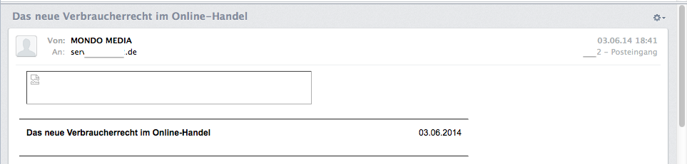

    Nach einiger Zeit mit der OS X Mail App komme ich wieder zu Thunderbird zurück, leider kann ich mich an den Namen div. Add-ons nicht mehr erinnern, leider finde ich auch mit der Suche nichts, weil ich die Schlagwörter nicht mehr weiß :gruebel:
    1. die Leiste über den Nachrichten (bei der klassischen Ansicht zwischen den beiden Fenstern) hätte ich gerne schmäler, nur mit zwei Zeilen Text und ohne Symbole, noch schöner fände ich es, wenn dieser Bereich mit der Nachricht nach oben gescrollt werden könnte, also nicht permanent Platz benötigt (ähnlich der Postbox App, s. Screenshot).
    2. "Bilder immer Laden für..." ohne Nachfrage, in welches Adressbuch gespeichert werden soll, es sollte immer in "Gesammelte Adressen" landen.
    3. Symbol zum öffnen des Adressbuchs als Fenster zum Einfügen einer Adresse. Ja, mit F9 kann ich eine Leiste einblenden, aber das Symbol hat mir besser gefallen, zumal sich das Fenster nach dem Einfügen wieder geschlossen hat.
    Außerdem suche ich eine Möglichkeit, den Text der Postfächer und der Nachrichtenübersicht etwas größer zu machen.
    EDIT: Gibt es ein Add-on, welches Notizen zu Mails ermöglicht und diese per IMAP auf mehrere Rechner synchronisiert?
    Ich bedanke mich schon ganz herzlich für jeden hilfreichen Tipp. :top:
    Ich denke, du meinst das kleine Fenster, in dem der Nachrichten-Header angezeigt wird.
    Dafür gibt es das praktische Add-on "Compact Header".
    Ich glaube, das geht nicht.
    Dafür habe ich zu meinem Leidwesen bisher noch keine Lösung gefunden.
    Du meinst wohl im Verfassen-Fenster.
    F9 zum Anzeigen der Kontakte-Sidebar funktioniert in TB-Mac nicht.
    Du kannst aber das Symbol "Kontakte" uber R-Klick -> Anpassen in die Symbolleiste einfügen.
    Das geht mit einem css-Code nach Installierung des Add-ons "Stylish" (oder über die userChrome.css-Datei, fals man eine solche schon erstellt hat).
    /* Threadpane font */
    #threadTree {
    font-size: 3.6mm !important;
    /* Foldererpane font */
    #folderTree > treechildren::-moz-tree-cell-text {
    font-size: 3.7mm !important;
    Du kannst je einen Style pro Code erstellen oder beide in einem einzigen Style vereinigen.
    Die Schriftgröße in mm musst du deinen Bedürfnissen anpassen
    Mir ist keines bekannt, ich habe aber bisher auch nie danach gesucht.

    Mapenzi: vielen Dank, CompactHeader war genau das gesuchte Add-on, schade, dass es keine Lösung zum Mit-Scrollen im Nachrichtentext gibt, das gefällt mir bei Postbox wirklich gut, leider ist der Support dort nicht so dolle.
    Eine Lösung für Punkt 2 wäre wirklich klasse, weil das schon bissl nervt, immer die Kontaktliste auswählen und bestätigen zu müssen.
    Das mit dem Add-on Stylish werde ich gleich mal testen, klingt schon sehr vielversprechend.
    EDIT: F9 im Verfassen-Fenster geht auch am Mac, ist aber nicht das Gesuchte, aber das drängelt nicht. Aber warum funktioniert ein Tastaturkürzel nicht für Nachricht->Anhänge->Alle löschen? Ich habe in der Systemsteuerung dafür Shift-F8 eingtragen (speziell für TB), es blitzt auch kurz der Menüpunkt Nachricht auf, aber die Anhänge werden nicht gelöscht (über das Menü geht's schon).
    Eine Lösung dazu habe ich schon mehrfach erfolglos gesucht.
    Auch der dabei gefundene Vorschlag, im Konfig Editor die Werte der Einstellungen
    ldap_2.servers.pab.position = 1 und
    ldap_2.servers.history.position = 2
    zu vertauschen führt nicht zum Ziel.
    Ich habe aber eben in einem Testprofil eher per Zufall eine Lösung gefunden.
    Im Beispiel dieses Newsletter habe ich einfach auf ".... always show remote content from...." geklickt:
    Externer Inhalt i1274.photobucket.com
    Zu meiner Überraschung wurde die Adresse, ohne Zwischenstation über das übliche Dialogfenster, direkt in "Collected Addresses" abgelegt!
    Nach Deaktivieren von fast allen Add-ons blieb nur noch "Thunderbird Conversations" übrig, das dafür verantwortlich sein könnte.
    "Thunderbird Conversations" hätte außerdem den Vorteil, den Nachrichten-Header ins Vorschau-Fenster zu verlegen.

    Ja wahnsinn, das Add-on ist ja klasse :)
    Es speichert sofort die Adresse, zeigt den Header in der Mail, erlaubt schnelles Antworten unter der Mail und zeigt Konversationen (der eigentlich Sinn) ordentlich an.
    Vielen herzlichen Dank!
    PS: Auch für den Tipp mit Stylish und dem o. g. Code - auch das klappt prima!

    Beim Testen von "Thunderbird Conversations" habe ich eine Weile gebraucht um zu finden, wie man das übliche Dialogfenster öffnen kann zum Speichern einer neuen Adresse in einem zu definierenden Adressbuch.
    Beim "mouse over" über den Absender (roter Pfeil) öffnet sich ein Pop-Up-Fenster, man braucht dann nur noch auf das mit dem kleinen schwarzen Pfeil markierte Symbol zu klicken, um das Dialogfenster aufzurufen, das dann natürlich standardmäßig das "Persönliche Adressbuch" vorwählt:
