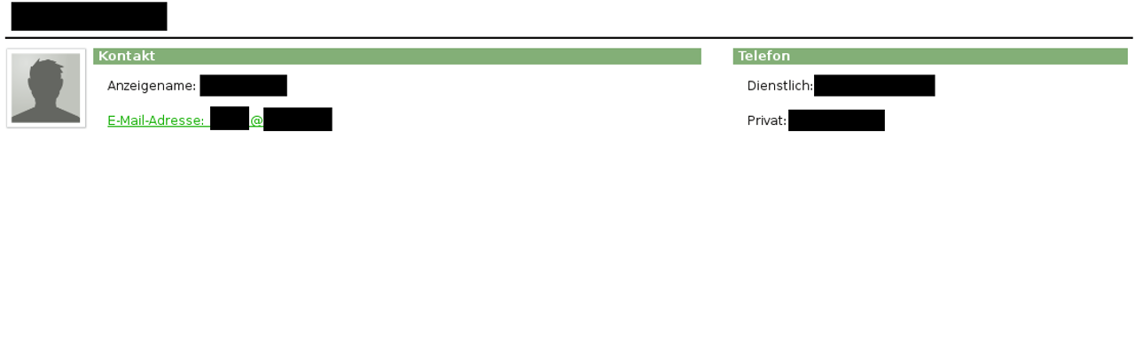

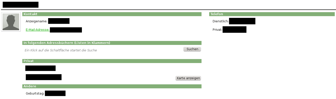

    Bei einem meiner beiden Klapprechner von Tb 24.7.0 auf diese Version aktualisiert und folgendes festgestellt. Am Beispiel einer Adresse, die bei beiden Klapprechnern die gleichen Einträge hat.
    Donnervogel 31.0:
    Donnervogel 24.7.0:
    Da werden offensichtlich nicht mehr alle Inhalte angezeigt. Das ist :flop:
    Das Adressbuch des Donnervogels ist ja nun wahrlich nicht der Renner. Aber das ...
    Ich will ja nicht unken, aber offensichtlich nimmt die Qualität an manchen Stellen eher ab, anstatt wenigstens auf der gleichen Höhe zu bleiben oder sich gar zu verbessern.

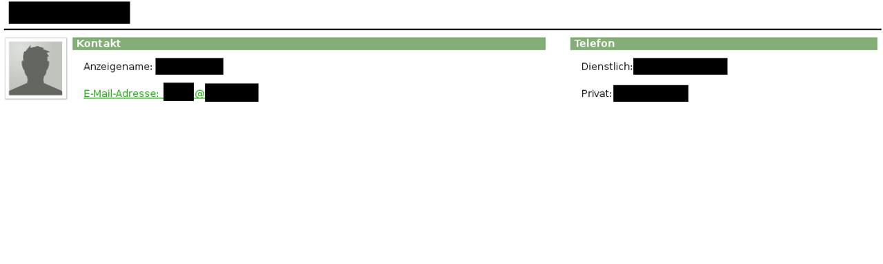

    das Problem ist gelöst. Dennoch bitte ich einige Foristen hier, dies mal für das jeweilige Betriebssystem zu testen und Rückmeldung zu geben. Hierfür vielen Dank im Voraus.
    Für die unvollständige Anzeige der Daten eines Adressaten ist die Erweiterung
    Duplicate Contact Manager 0.9.2
    verantwortlich. :flop:
    Nachdem der Vorschlag Peter_Lehmanns das Adressbuch des anderen Rechners zu nehmen keine Verhaltensänderung in der Anzeige zur Folge hatte, habe ich sämtliche Adressbuch-/Kontakte-bezogenen Erweiterungen deaktiviert und nacheinander wieder aktiviert.
    Edit (Stand: 30.07.2014, 11:09 Uhr)
    Eventuell ist die Erweiterung Duplicate Contact Manager 0.9.2 nur indirekt verantwortlich und nicht vollständig die Ursache (vgl. Test von tempuser [Beitrag #11]).
    Einmal editiert, zuletzt von Feuerdrache (30. Juli 2014 um 11:11)
