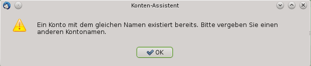

    heute wollte ich in den Konto-Einstellungen einige Einträge kontrollieren und dabei taucht folgendes Fehlermeldungs-Fenster auf, wenn ich mich von einem Konto zum nächsten Konto oder innerhalb eines Kontos zwischen den unterschiedlichen Einstellungsmöglichkeiten bewege:
    Ich befürchte, dass das Neuaufsetzen des Profils fällig ist.
    Kennt jemand die Ursache für diese Meldung bzw. was eventuell defekt ist?
    Wichtig: Das, was auf der Meldung steht, wollte ich ausdrücklich nicht machen. Ich bin nur innerhalb der Konten mit dem Mousecursor auf unterschiedliche Positionen gesprungen.

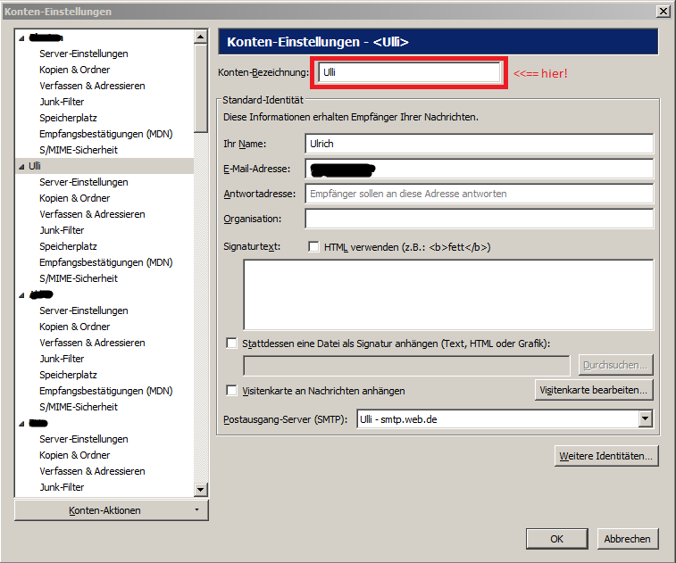

    Nein, den Kontennamen kannst du frei wählen (Extras => Optionen => <Kontenname> => Konten-Bezeichnung). Das hat meiner Erfahrung nach keinerlei Auswirkungen auf die Servereinstellungen etc. Bei mir heißt ein Konto z.B. "Ulrich1".
    Da bei der Eingabe in diesem Dialogfeld die Fehlermeldungen auftauchen, habe ich dir die Alternative über about:config genannt. Das kannst du (in meinen Augen gefahrlos) ausprobieren (hatte ich selbstverständlich auch ausprobiert, bevor ich dir das vorgeschlagen hatte).

    sorry: ganz klar mein Fehler: ich meinte die "stink normalen" Konten-Einstellungen.
    Also unter Win: Extras => Konten-Einstellungen => <Kontenname> => Konten-Bezeichnung
    Keine Ahnung, wo ich da wieder meinen Kopf hatte?! Tut mir wirklich Leid, ich hoffe, du hast nicht zu lange gesucht!
