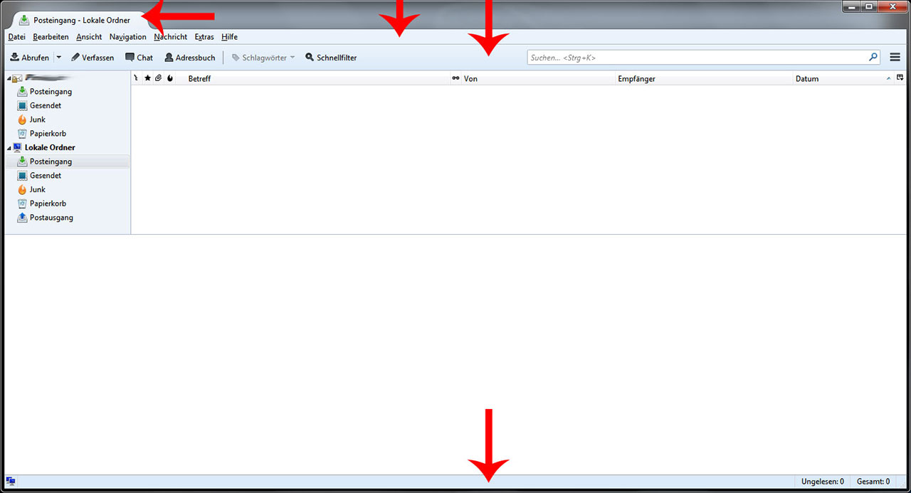

    ich möchte gerne einige Farben in TB 31 Default Theme ändern, da ich aber nicht genau weis wie die Leisten heissen habe ich mal einen Screenshot gemacht mit roten Pfeile.
    Das ganze kann ruhig über der "userChrome.css" gehen.
    vielen Dank

    • August 25, 2014 at 10:56 PM
    das wird auch nur über die userchrome.css gehen.
    Ich helfe dir aber zunächst nur bei der Bezeichnung der Leisten:
    Oben links: tab oder tableiste (tab bar)
    Darunter die Menüleiste (engl. menu bar)
    Darunter die Smybolleiste (toolbar)
    Und ganz unten die Statusleiste (status bar)
    Hier eine brauchbare Seite mit vielen Tweaks:
    http://www.kennettm.free-online.co.uk/Tipsandtweaks.html#Tabs_Tweaks
    Für Tabs sind Farbänderungen möglich.
    Ob die alle funktionieren ist eine andere Frage, bei jedem Versionssprung funktionieren einige Codes oft nicht mehr.
    Manchmal klappen übrigens auch die Codes für Firefox, also auch danach suchen.
    http://www.dslreports.com/forum/r1313195…bar-font-colors
    Allerdings große Hoffnungen möchte ich dir nach ein paar Tests nicht machen.

    • August 26, 2014 at 12:39 AM
    Hallo Tapo,
    Quote from "Tapo"
    Hier einige Vorschläge, wie du das über userChrome.css verwirklichen kannst.
    Man kann allerdings auch das Add-on "Stylish" installieren und die gleichen Codes benutzen.
    Es hat den Vorteil, dass Änderungen sofort und ohne Neustart wirksam werden.
    #tabs-toolbar {
    background-color: yellow !important; -moz-appearance: none !important;
    #status-bar {
    background-color: green !important; -moz-appearance: none !important;
    #mail-bar3 {
    background-color: #D1D1FF !important;
    Display More
    Ich habe in diesen Beispielen die Farben willkürlich gewählt, entweder mit ihrer englischen Bezeichnung oder mit dem hexadezimalen Farbcode.
    Letzterer lässt natürlich unendlich viele Varianten zu, die du selber auf einer Seite wie dieser "mixen" kannst:
    http://html-color-codes.info/
    In der v24 hatte ich noch einen zusätzlichen Code für die Hintergrundfarbe des aktiven Tabs benutzt, der leider in der v31 nicht mehr funktioniert.
    Das aktive Tab würde also bei dir vermutlich die Default-Farbe der Tableiste haben.
    Diese Codes sind hier in TB 31 (Mac) getestet worden, wozu ich bemerken muss, dass die GUI der Mac-Version etwas von der Windows-Version abweicht.
    Die Leisten sind von oben nach unten:
    Titelleiste
    Tableiste
    Hauptsymbolleiste
    Die Menüleiste "Datei" - "Bearbeiten" - "Ansicht" ... ist wie auf Mac üblich nicht Teil des Programm-Fensters, sondern am oberen Bildschirmrand angezeigt.
    Du müsstest also selber heraus finden, wie diese Menüleiste benannt wird, und dazu solltest du dir das Add-on "Mail Tweak" http://mailtweak.mozdev.org/ herunter laden.
    Bevor du es in TB 31 installieren kannst, muss wahrscheinlich zunächst das Add-on "Disable Comaptibility Checks" https://addons.mozilla.org/fr/thunderbird…kcompatibility/ installiert werden.
    Mit "Mail Tweak" findest du im Menü "Extras" den Eintrag "CSS Selector", mit dem du dann alle Teile der GUI bestimmen kannst.

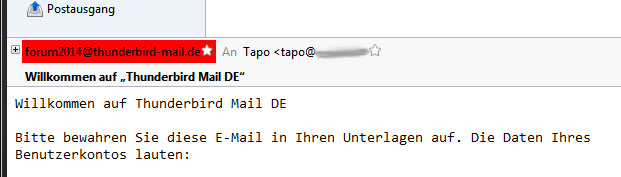

    Ich habe das AddOn CompactHeader 2.0.8 installiert und möchte über Stylish im Nachrichkopf die Schriftfarbe für "Absender" und "Empfänger" ändern.
    Die hintergrundfarbe ändere ich mit folgendem Code
    #CompactHeader_collapsed2LfromBox, #expandedfromBox {
    background-color: red !important; -moz-appearance: none !important;
    und für die Schriftfarbe sollte es eigentlich doch lauten
    da passiert rein garnichts ???
    Entweder liege ich falsch mit "color" oder es liegt woanders dran.
    könnte mir da jemand Helfen um die Schriftfarbe für Absender und Empfänger zu ändern ?

    Images
      • 27.8 kB
      • 621 × 177

    • August 26, 2014 at 9:12 PM
    Quote from "mrb"
    Nein, ich bekomme auch die nicht aktiven Tabs nicht eingefärbt.
    Vielleicht durch unsere verschiedene Systeme bedingt?
    Ist vielleicht OS-bedingt.
    Statt #tabs-toolbar zu verwenden, kannst du noch mit .tabs-stack oder #tabcontainer versuchen.
    Alle drei funktionieren bei mir unterschiedslos, immer das gleiche Bild wie in meinem obigen screen shot.

    • August 26, 2014 at 11:39 PM
    Quote from "Tapo"
    Bei mir auch nicht!
    Was umso merkwürdiger ist, als
    font-weight: bold !important;
    font-style: italic !important;
    in der "Von"-Zeile wirksam sind!
    Offensichtlich kann man die Schriftfarbe im Header nur generell ändern, z. B. so:
    #msgHeaderView .headerValue {
    Quote
    Ich weiß nicht, woran es liegt.
    Du kannst noch einen Blick auf diese Seite http://forums.mozillazine.org/viewtopic.php?f=39&t=2436557 werfen für weitere Tweaks.

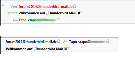

    • August 27, 2014 at 1:24 AM
    naja das muß doch irgnedwie zu machen sein.
    Also ich bin schonmal soweit das man die Wörter "Von, Betreff, An" in der ausgeklappten Box in einer anderen Farbe ändert kann.
    das geht mit folgendem CSS
    #CompactHeader_collapsed2LtoCcBccLabel, #expandedtoLabel,
    #expandedfromLabel, #expandedsubjectLabel {
    und jetzt gehe ich erstmal ins Bett.

    • August 27, 2014 at 12:30 PM
    teste bitte einmal diesen Code
    /* Color of Absender   */
    #expandedfromBox .headerValue {
    font-weight: bold; color: red !important; }
    /* Color of Empfänger   */
    #expandedtoBox .headerValue {
    font-weight: bold; color: green !important; }

    • August 27, 2014 at 1:16 PM
    Quote from "edvoldi"
    Bravo, edvoldi!! ;)
    Funktioniert hier unter Mac OS X!
    das funktioniert bei aufgeklappter Box, aber nicht bei zusammengeklappter.
