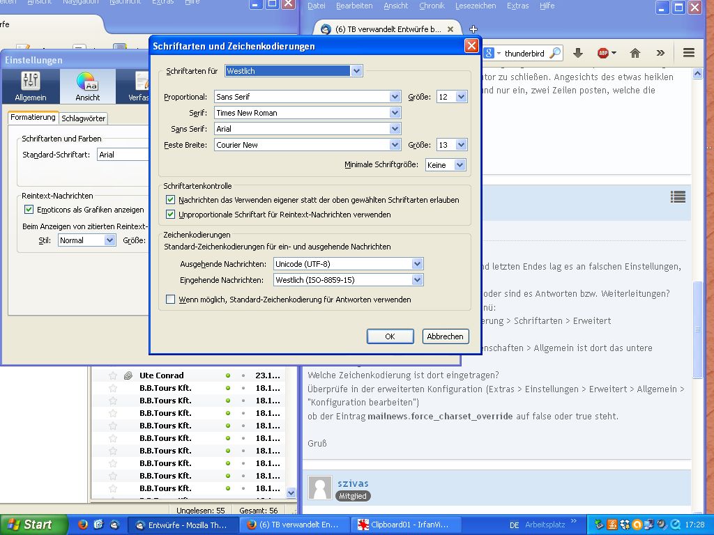

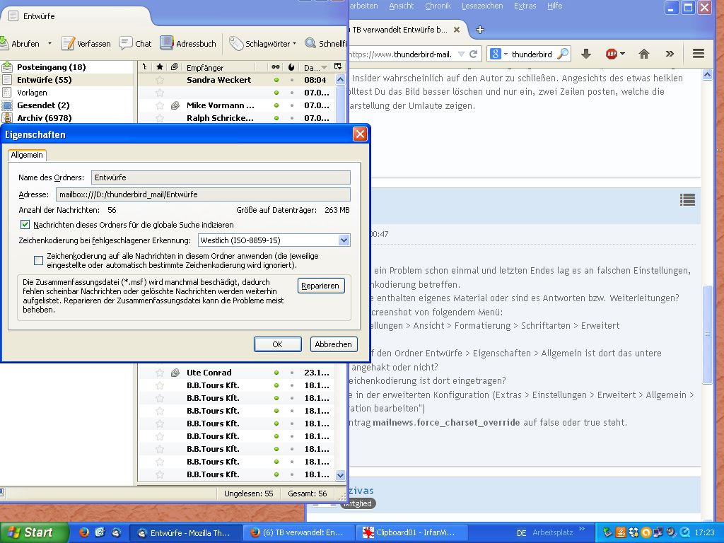

    Mache einen Screenshot von folgendem Menü:
    Extras > Einstellungen > Ansicht > Formatierung > Schriftarten > Erweitert
    und
    Rechtsklick auf den Ordner Entwürfe > Eigenschaften > Allgemein ist dort das untere Kästchen angehakt oder nicht?
    Es ist nicht angehakt. Die zeichenkodierung heisst "Westlich" was das auch immer ist.
    Welche Zeichenkodierung ist dort eingetragen?
    Überprüfe in der erweiterten Konfiguration (Extras > Einstellungen > Erweitert > Allgemein > "Konfiguration bearbeiten")
    ob der Eintrag mailnews.force_charset_override auf false oder true steht.
    Leider gibt es da bei mir nicht: allgemein, und Konfiguration bearbeiten finde ich nicht.

    Die Einstellungen auf deinen beiden Screenshots erscheinen beide OK.
    Die Einstellungen schon, die Screenshots nach wie vor nicht. Es ist zwar besser als zuvor, aber dort sind immer noch volle Namen zu sehen. Auch wenn die E-Mail-Adressen nicht sichtbar sind, ich wäre echt sauer, wenn meine Mailpartner Screenshots veröffentlichen würden, in denen mein Name auftauchen würde. Erst recht, wenn sie von jemanden stammen, der sich zwar für

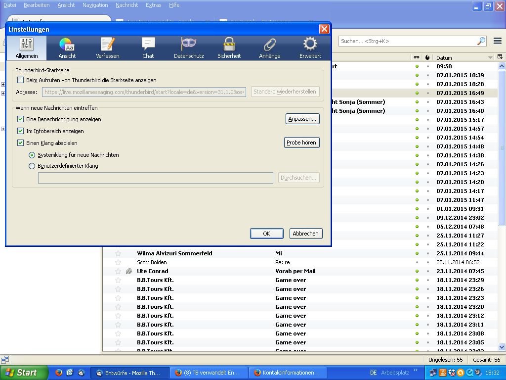

    "dann hast du eine mir unbekannte Modifikation der 31.1.0."
    Leider sieht es in der Tat danach aus. Wie Du es auf dem Bild sehen kannst, habe ich keine zwei Menüzeilen, und ich kann nur entweder "Allgemein" oder "Erweitert" anclicken.
    Gibt es hier eine Möglichkeit benachrichtigt zu werden, wenn Antworten eingehen? Es ist ziemlich suboptimal, dass Ihr für mich arbeitet und helfen wollt, und ich bekomme das einfach nicht mit.

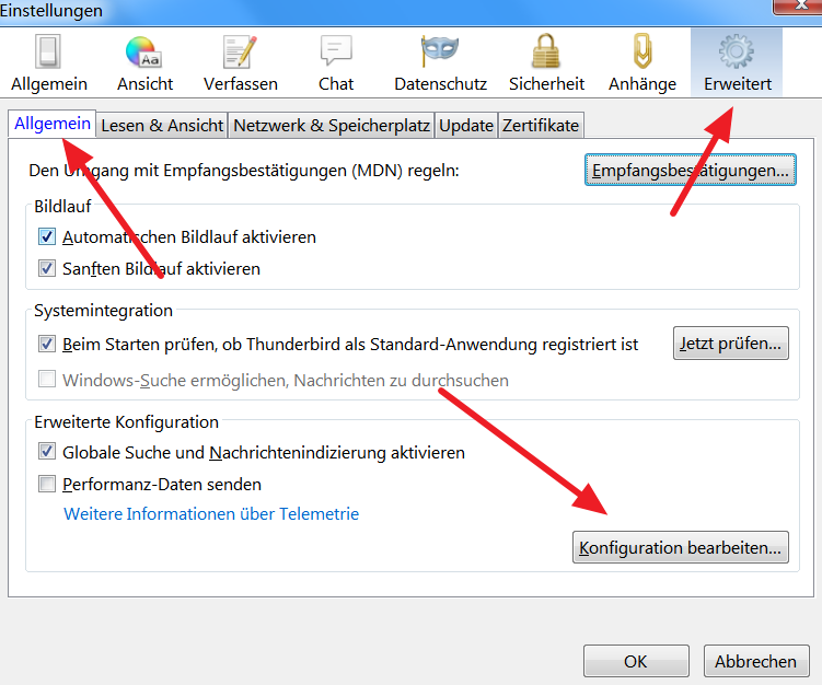

    Nein, du hast meine Erklärung nicht richtig ausgeführt.
    Ich schrieb ja:
    Mit anderen Worten: du klickst auf "Erweitert" und siehst dann den dortigen Reiter "Allgemein" welcher ein komplett anderer ist, als der auf deinem Screenshot.
