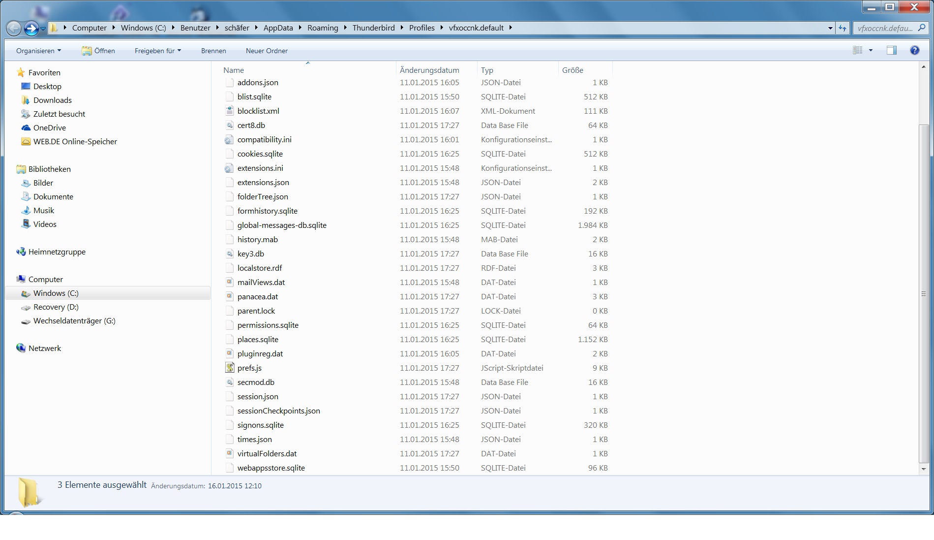

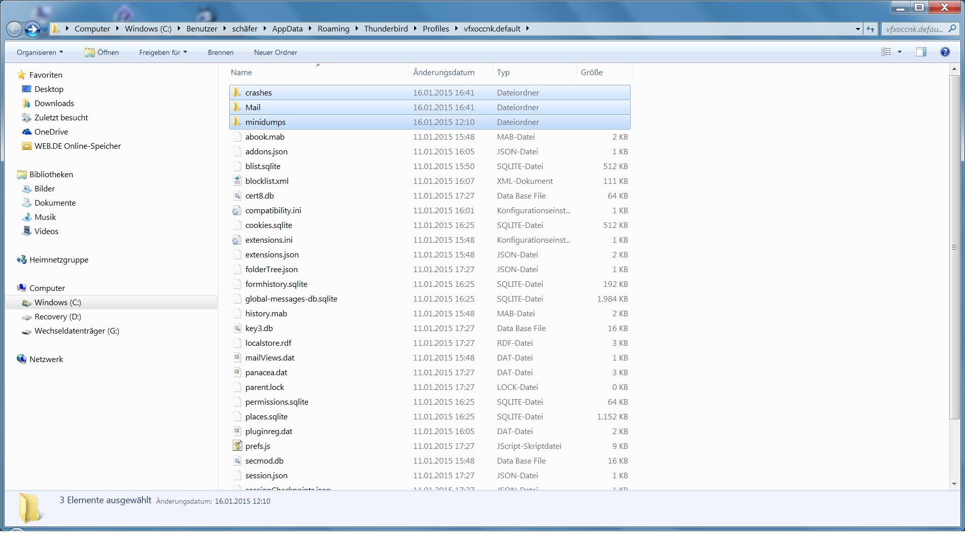

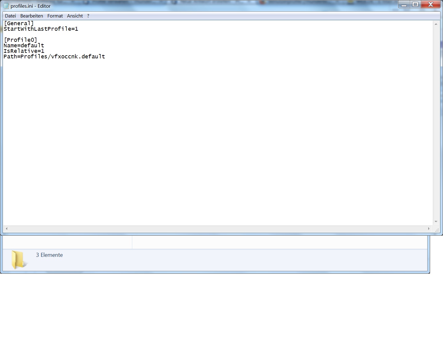

    Daten auf dem Rechner:
    [General]
    StartWithLastProfile=1
    [Profile0]
    Name=default
    IsRelative=1
    Path=Profiles/vfxoccnk.default
    Der Rest ist im Anhang. Was nun?

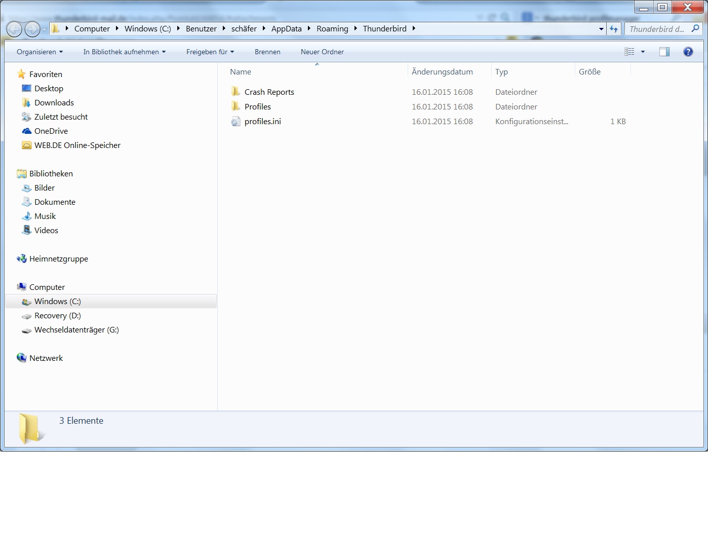

    und nun?

    Laut deinen screen shots stimmen Profilnamen und Profilpfad in der Datei profiles.ini überein mit dem Namen des Profilordners (vfxoccnk.default) und seiner Lokalisation (im Ordner "Profiles"). Das Problem liegt also sicher woanders.
    An deinen screen shots fällt auf, dass die Adressbuch-Dateien "abook.mab" und "history.mab" mit 2 kB sehr klein sind, das heißt, sie können höchstens zwei bis drei Adressen enthalten.
    Es ist schwierig, die weitere Vorgehensweise zu definieren, solange man nicht weiß, was gegenwärtig beim Öffnen von TB angezeigt wird und was nicht.
    Gegebenenfalls braucht man sogar screen shots mit dem Inhalt des Ordners "Mail" bzw. des oder der darin befindlichen "pop****"-Ordner

    Bitte anonymisiere zunächst den ersten screen shot (4.jpg), der deine E-Mail-Adresse allen [lexicon='Spam',''][/lexicon] Bots zugänglich macht.
  • gans
    27
    16. Jan. 2015
    • 16. Januar 2015 um 18:54
    Darüber hatte ich mir auch schon Gedanken gemacht, aber wie??
    1.120
    12.534
    • 16. Januar 2015 um 19:01
    Wenn du nicht weißt, wie man screen shots bearbeitet (z. B. Schwärzen von Namen, E-Mail-adressen, dann lösche das Bild 4.jpg, indem du den Beitrag bearbeitest.
    Ich habe schon eine Kopie davon gemacht, wobei mich die Adresse selber nicht interessiert, sondern was darunter an Ordnern sichtbar ist.

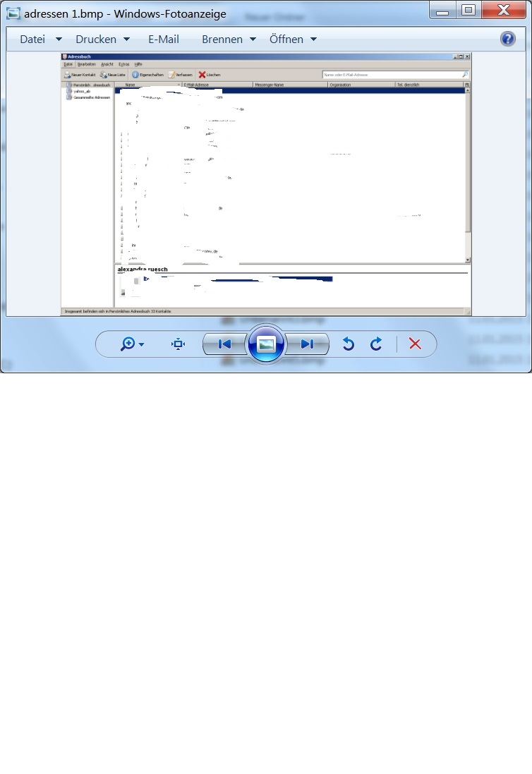

    • 16. Januar 2015 um 19:21
    besser so

    Die beiden ersten screenshots sind das der Ordner im neuen Thunderbird-Profil und der andere der alte, den du auf den Stick kopiert hattest?
    Mit fällt auf das diesee keine Datei abook.mab enthält und das ist recht ungewöhnlich.
    Darum interessiert mich die Antwort auf die Frage von Mapenzi ebenfalls.
    Im Normalfall ist die Datei nämlich immer enthalten, weil sie Thunderbird sofort nach dem Start wieder neu (und leer) anlegt.
    Solltest du eine größere abook.mab nicht finden, wirst du dich mit dem Verlust deine Adressen abfinden müssen.

    In deiner neuen TB-Installation sieht man nur den Systemordner "Posteingang", alle weiteren Ordner fehlen!
    Ich vermute, der Fehler wurde bei der Erstellung des Backups deines TB-Profils des alten Rechners gemacht.
    Deine weiteren screen shots 5.jpg und 6.jpg hast du leider nicht weiter erläutert, aber ich vermute, sie zeigen deine TB-Installation auf dem alten Rechner.
    Das würde bedeuten, dass sich auch das alte TB-Profil noch auf dem alten Rechner befindet.
