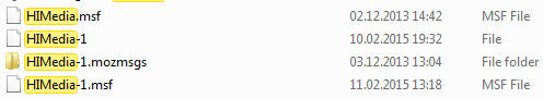

    Finde hier eine Ordner df4tta1j.default
    Wenn ich in dem Ordner nach HIMEDIA suche, dann finde ich folgende Dateien / Ordner: siehe SNAP03.JPG
    Als "seltsam" empfinde ich die unterschiedlichen "Namen". 1 mal "HIMedia" und dann 3 mal "HIMedia-1"
    Kann das das Problem sein? Der Ordner in meinem Account in dem die Mails sein sollten heisst "HIMedia". "HIMedia-1" kenne ich nicht und sehe ich auch sonst nicht als Ordner in meinem Account.
    Ausserdem finde ich hier auch die 3 vermissten Mails: siehe SNAP04.JPG
    Die sind alle im Ordner:
    C:\Users\User\AppData\Roaming\Thunderbird\Profiles\df4tta1j.default\ImapMail\imap4.o2online.de\HIMedia-1.mozmsgs
      • 12,45 kB
      • 496 × 90
    Öffne doch mal die Datei "HIMedia" (ohne Endung) im Text-Editor und überprüfe, ob sich dort die vermissten Nachrichten befinden.

    Zitat von SvSo
    Wie komme ich da aber jetzt wieder dran, so dass sie mir als eiegenständige Mails angezeigt werden?
    Beende Thunderbird, öffne wieder den Profilordner, gehe zum Kontenordner "imap4.o2online.de" und verschiebe die Datei "HIMedia-1" in den Ordner "Local Folders", den du im Ordner "Mail" findest.
    Beim Neustart von TB siehst du einen Ordner "HIMedia-1" als Unterordner der "Lokalen Ordner", und dort solltest du die vermissten Nachrichten angezeigt bekommen.

    • 12. Februar 2015 um 14:22
    Hi Mapenzi, VIELEN DANK !!! Alles wieder da. :thumbsup:
