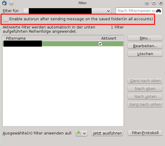

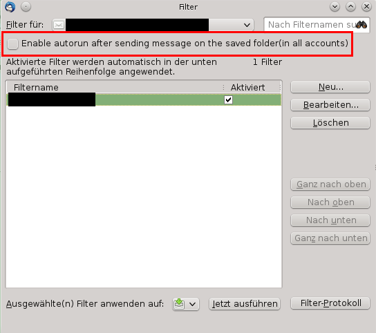

    diese Erweiterung ermöglicht Dir, dass Du mit dem Sendevorgang eine E-Mails mittels Filter automatisiert "weiterverarbeiten" kannst. Dazu kannst Du in dem im folgenden Bildschirmdruck den Schalter "Enable ..." aktiv setzen. Haken setzen:
    Leider nutzt Dir das aber in Verbindung mit Schlagwörtern nichts. Ich habe gerade festgestellt, dass während des Verfassens einer E-Mail ein Schlagwort nicht vergeben werden kann. Folglich kann man auch zum Zeitpunkt des Sendens auch nicht daraufhin filtern. :(

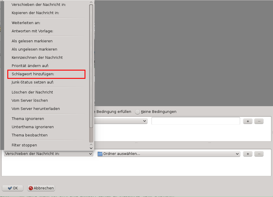

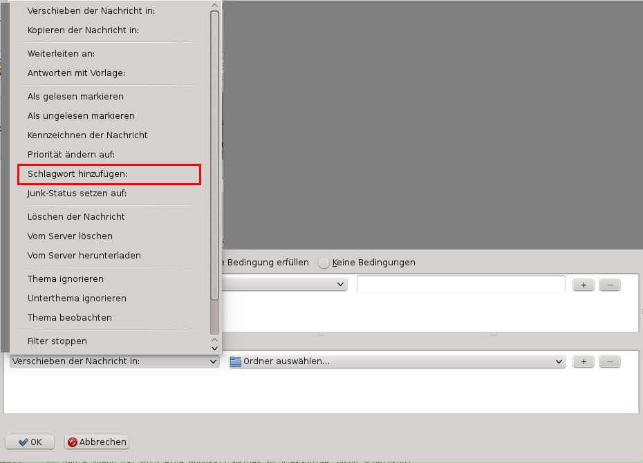

    Heureka! Ich habe doch etwas gefunden. Es kommt gleich noch ein Bildschirmausdruck dazu. ....
    Wenn Du also im Bereich des Filters unter Auszuführende Aktionen "Schlagwort hinzufügen" wählst, dann wird Dir, wenn beim Senden Deiner Mail das automatische Filtern aktiviert ist, für diese Mail ein Schlagwort gesetzt.
    Das Problem bleibt aber, ob Du das Empfänger-bezogen durchführen kannst. Frage ist also: gibt es bestimmte, anhand Ihrer E-Mail-Adresse zuzuordnende Empfänger, bei denen immer eine Bestätigung angefordert wird?
