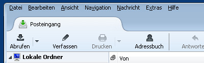

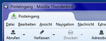

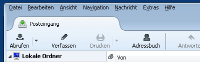

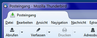

    ich hatte heute Nacht auch schon gedacht, dass Screenshots helfen könnten... Hier sind sie:
    1. das Aussehen, das ich mit dem neuen Profil (vor und nach dem Installieren der Erweiterungen Printing Tools und Manually Sort Folders gleich) erhalte:
    2. das Aussehen auf dem anderen Rechner mit älterem Profil (gleiche Erweiterungen wie oben, aber keinerlei Scripte o.ä.!):

    Um Missverständnissen vorzubeugen: ich möchte, dass TB mit dem neuen Profil so aussieht wie TB mit dem alten Profil, was Fenstertitel, Menü, Symbolleiste und Tableiste betrifft.

    Er will die Standard-Menü-Leiste [Datei]-[Bearbeiten]-...-[Hilfe] unterhalb der Tableiste und über der Werkzeugleiste.
    Also statt
    Menüleiste
    Tableiste
    Werkzeugleiste
    wie im alten Profil
    Tableiste
    Menüleiste
    Werkzeugleiste

    also eins kannst du schon mal machen:
    erweiterte Konfiguration (Extras > Einstellungen > Erweitert > Allgemein > "Konfiguration bearbeiten")
    dort in das Feld "titlebar" eintippen,
    dort den EIntrag
    mail.tabs.drawInTitlebar
    auf "true" setzen.
    Damit hast du jetzt in zweiter Reihe die Menüleiste (Datei, Bearbeiten...).
    Jetzt muss man nur noch die Tableiste nach oben bekommen.
    Und genau das weiß ich nicht, wie es geht. Ich habe diese Konstellation vor deiner Frage auch noch nie gesehen.

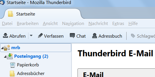

    hast du vielleicht eine sehr alte Thunderbirdversion ~11?
    Da sah das wohl mal so aus: Beitrag #7 (rechtes Bild) oder auch hier auf dem Screenshot aus irgend einem Blog
    @mrb, ich glaube, du hast damit schon mal gekämpft: ist nicht genau dein Screenshot von damals so, wie Elbfischer das gerne hätte, Link ;-).
    Elbfischer: mrb hat damals auch einen Artikel verlinkt (Link zum Artikel), klappt das vielleicht?

    Ich habe gerade das Verhalten in einem neuen Profil getestet die Einstellung mail.tabs.drawInTitlebar
    auf "true" gesetzt und habe das gleiche Ergebnis wie in Screenshot 2.
    Kann mir das auch nur mit ein uralten Version erklären.

    Nach dem Starten von Thunderbird sah das schon ziemlich so aus, wie Elbfischer es im alten Profil hat:
    "Ordnername - Mozilla Thunderbird" in der Titelleiste
    Tab
    Menüleiste
    Hauptsymbolleiste

    muss nachträglich eine Korrektur einbringen:
    Ich hatte den Eintrag mail.tabs.drawInTitlebar" ebenfalls auf "false" gesetzt.
    Auch ohne userchrome.css sieht es im Testprofil bei mir so aus:
    Das müsste dem zweiten Screenshot (alter PC) entsprechen.
    Leider hatte ich vergessen, vorher den Posteingang (anstelle Startseite) anzuklicken, dann stimmt auch das.

    Erstmal danke allen Tippgebern.
    mrb: mail.tabs.drawInTitlebar auf "false" gesetzt brachte bei mir leider nur die Windows-Titlebar mit "Ordner - Mozilla Thunderbird" zurück. Die Menüzeile blieb weiterhin oberhalb der Tabs.
    losgehts: der CSS-code funktioniert super bei mir; nur bleibt die Menüzeile bei der Hintergrundfarbe von oberhalb der Tabs. Kann man den CSS-code noch irgendwie ergänzen, so dass der Hintergrund die Farbe des Tab-Kopfes annimmt wie bei dem Screenshot von mrg?
