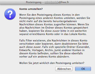

    Weißt du, dass bei dieser Umstellung die schon in den Ordnern der betroffenen POP-Konten herunter geladenen Nachrichten nicht automatisch in die globalen Ordner kopiert oder verschoben werden?
    TB zeigt in diesem Fall die folgende Warnung an:
