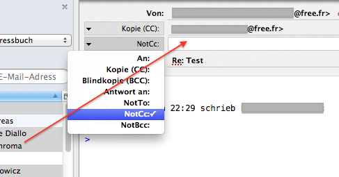

    Es gibt das Add-on "NotTo_Ojx 1.6" https://addons.mozilla.org/fr/thunderbird/addon/notto_ojx/, mit dem man Adressen aus den Adresszeilen eines Verfassen-Fensters heraus filtern kann, allerdings nicht automatisch.
    In der Praxis könnte das so funktionieren:
    • als Voraussetzung erstellst du zunächst deine "Blacklist" der heraus zu filternden Adressen als neues Adressbuch
    • nach dem Klick auf "Allen antworten" aktivierst du im Verfassen-Fenster eine neue Adresszeile und wählst im Drop-down Menü "NotCc"
    • links in der Kontakte-Sidebar zeigst du dein "Blacklist"-Adressbuch an, markierst alle Adressen und ziehst das Paket mit der Maus in die Adresszeile "NotCc"
    Wenn du jetzt die Nachricht absendest, wird sie an alle Adressaten geschickt mit Ausnahme der Kontakte deiner Blacklist.
    Diese Methode lässt sich noch variieren: wenn du z. B. nicht alle Kontakte der Blacklist vom Empfang der Antwort ausschließen willst, brauchst du nur nach de Markieren sämtlicher Kontakte die Ausnahmen wieder zu demarkieren und den Rest mit der Maus in die Adresszeile "NotCc" zu ziehen.
      • 63,55 kB
      • 487 × 255

    Hab ich heute mal ausprobiert und es ist ne 2-Klick-daraus Lösung geworden. Die Adressen hab ich in einer Verteilerliste zusammengefasst und brauch diese nur mehr in das Feld Not To einsetzen. Ein paar wenige sind zwar noch irgendwo durchgeschlüpft, aber das krieg ich auch noch irgendwie hin.
    Vorsicht, das Herausfiltern der Adressen beim direkten Einsetzen des Listennamens in eine "NoTo" oder "NotCc" Adresszeile funktioniert m. E. nicht!
    Ich habe es gerade nochmal mit einer Liste getestet, wobei ich übrigens den Listennamen komplett tippen musste, da die Autovervollständigung mit "NotTo" nicht funktioniert. Meine Testnachricht ist trotzdem an alle Kontakte der Liste gesendet worden.
    Man muss also statt dem Listennamen alle Kontakte einer Liste oder eines Adressbuchs mit der Maus in die "NoTo" (oder "NotCc") Zeile ziehen, wie ich es in meinem screen shot gezeigt habe. Deshalb hatte ich dir in meiner ersten Antwort auch geraten, deine Blacklist als neues Adressbuch zu erstellen.
    Man kann trotzdem auch eine Liste benutzen, muss dann aber die Liste in der Kontakte-Sidebar öffnen können, um die Kontakte anzuzeigen.
    Das geht wiederum mit einem weiteren Add-on: "AddExpandedList" https://freeshell.de/~kaosmos/index-en.html#explist
    Um dann eine Liste in der Kontakte-Sidebar eines Verfassen-Fensters zu öffnen, musst du einen R-Klick machen und "Load list in the panel" wählen.
    Danach wird die Liste mit allen Kontakten in der Sidebar angezeigt.
    Also nochmals:
    du glaubst, es waren einige Adressen durchgeschlupft.
    Ich glaube, das waren keine Durchschlupfer, und deine 2-Klick-Methode funktioniert nicht, da das Add-on NoTo offenbar keine Liste "lesen" kann.
    Die Adressen der Blacklist müssen also mit der Maus per drag & drop aus der Sidebar in eine "NotTo" Zeile gezogen werden (oder in eine "NotCc" Zeile, wenn alle darüber befindlichen Adressen in "Cc" sind).
    EDiT:
    da sich nach weiteren Tests mit dem Add-on "NotTo_Ojx" einige meiner obigen (durchgestrichenen) Bemerkungen als teilweise falsch erwiesen haben, komme ich nochmals auf dieses Thema zurück.
    Inzwischen habe ich festgestellt:
    • Nachdem man auf "Allen antworten" geklickt hat, muss man im Verfassen-Fenster den Namen der Liste (der vom Versand auszuschließenden Kontakte) zunächst in eine "An"-Zeile eingeben und danach das "An" in "NotTo" ändern.
    Damit ist gesichert, dass die Kontakte der Liste tatsächlich beim Versand ausgeschlossen werden.
    • Wenn man dagegen den Namen der Liste direkt in eine "NotTo"-Zeile tippt, funktioniert es nicht, und die Nachricht wird auch an die auszuschließenden Kontakte versandt!
    Man kann das übrigens sehr einfach testen, ohne seine Korrespondenten mit "Test"-Mails zu bombardieren:
    anstatt eine Test-Mail sofort abzusenden, muss man "Datei" -> "Später senden" wählen (oder einfach "Offline" gehen), danach kann man die im Ordner "Postausgang" gespeicherte Test-Mail anzeigen und in Ruhe die Adressen der Empfänger überprüfen, an die die Mail gesendet würde.
    Gruß,
    Mapenzi
