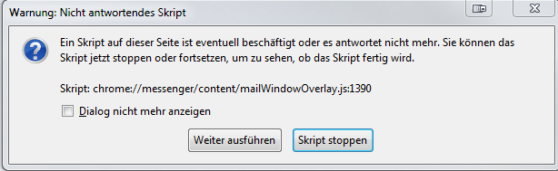

    Hallo liebe TB-Mail-DE Community,
    ich brauche dringend Hilfe.
    Ich versuche diese Fehler schon seit Monaten zu beseitigen, aber ich komme einfach nicht ans Ziel :-(
    Mein TB startet sehr langsam. Es dauert zwischen 1-2 min bis ich zur Eingabe des Masterpassworts kommen. In dieser Zeit reagiert TB auch gar nicht...
    Im Hintergrund steht dann schon folgender Fehler (siehe Screenshot):
    "Ein Skript auf dieser Seite ist eventuell beschäftigt oder es antwortet nicht mehr. Sie können das Skript jetzt stoppen oder fortsetzen, um zu sehen, ob das Skript fertig wird.
    Skript: chrome://messenger/content/mailWindowOverlay.js:1390"
    Ich weiß nicht genau, ob es ein zusammen hängender Fehler ist, aber ich bekomme diese beiden Probleme mit dem Donnervogel einfach nicht in den Griff.
    Ich habe mittlerweile auch GAR KEIN AddOn mehr drauf, also können wir das schon einmal ausschließen.
    Zur Info: Auf meinem Arbeitslaptop habe ich genau die gleiche Konfiguration und dementsprechend auch genau die selben Problem. Daher muss das "Langsame Starten" und auch der "Skriptfehler" doch an den Konten o.ä. liegen richtig?
    Ich hoffe von euch weiß jemand Rat...
    Ich bin auf jeden Fall am verzweifeln und komme keinen Schritt weiter :-(
    Der Skriptfehler bei jedem Starten ist wirklich extrem nervig. Mit dem langsamen Starten kann ich zur Not noch mit Leben, aber "schön" ist das auch nicht :)
    Beste Grüße,
    pp
    Edited once, last by pp_mozilla (May 17, 2015 at 5:39 PM).

    Freunde nach langer Suche bin ich dahinter gekommen!
    Idee war ja bereits das es an einem Konto liegt.
    Also habe ich einfach alle Konten aus dem "Autostart von Thunderbird" genommen: "Extras -> Konten -> Konto x -> Server-Einstellungen: Beim Starten auf neue NAchrichten prüfen" (Haken entfernen!)
    Das habe ich Step-by-Step für jedes Konto gemacht. Und es liegt an meinem T-Online-Konto.
    Bei T-Online hat man ja die Möglichkeit Alias zu vergeben. Sprich man hat einen Email Account, aber mehrere Adressen. Das habe ich auch genutzt. Da scheint der Hund begraben zu sein!!!
    Nehme ich eines der beiden Konten aus dem Autostart kommt die Meldung nicht mehr. Ich denke T-Online hat da irgendein Problem mit das ich praktisch 2x zeitgleich auf meinen EMail Account zugreifen möchte...
    Vielleicht hilft es ja jemandem weiter :-)
