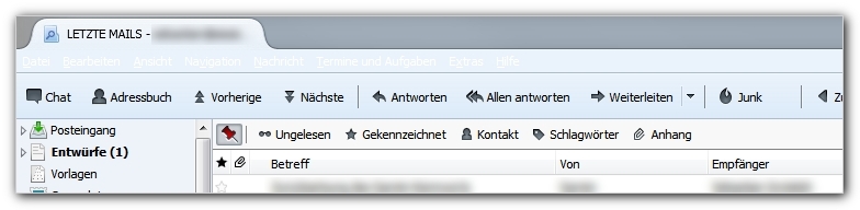

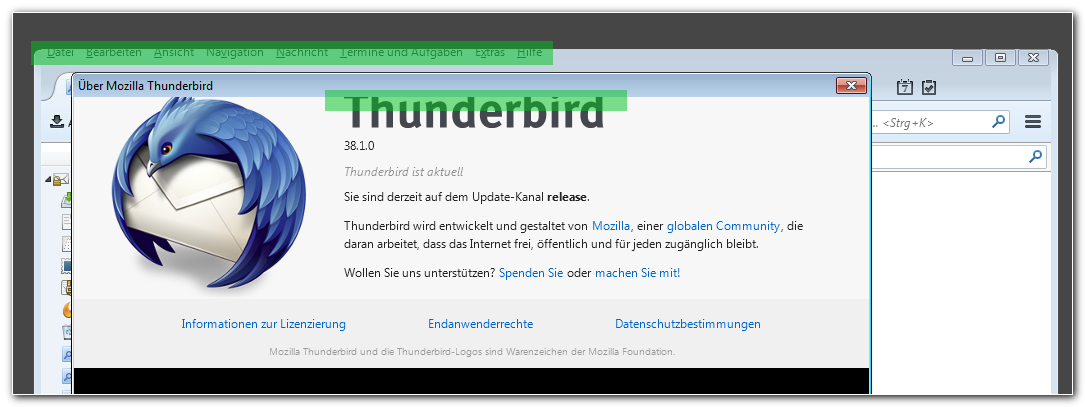

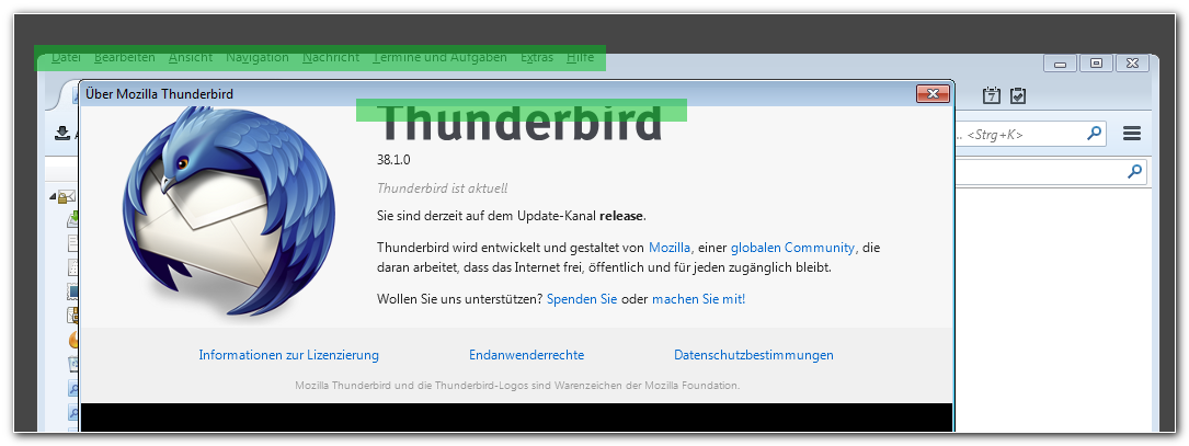

    Hi,
    nach dem Update auf 38.1.0 auf zwei Windows-Rechnern (Win7/64) sind die "dargestellten Inhalte" von TB um ein paar, jedoch entscheidende Pixel nach oben verschoben:
    Entsprechend muss ich beim Hineinklicken, zB in die Adresszeile einer neuen Mail den Cursor "auf Verdacht"/nach Gefühl per Mauszeiger positionieren, um diesen Versatz wieder auszugleichen. Hat 'ne Weile gedauert, bis ich diesen Versatz bemerkt hatte.
    Bei einem REchner war dies bereits bei einem Update davor der Fall und gehofft -- als ich das neue Update in "Über Mozilla Thunderbird" entdeckt und installiert hatte --, dass dies in der nun aktuellsten Version behoben sei. Auch via Google diesbzgl. nichts gefunden.
    Ist meine Systemumgebung eine Ausnahmeerscheinung ;) ? Oder hat jemand mit dem selben Problem zu kämpfen?
    Danke!

    Zitat von mtemp
    ach so, gerade auch "ein paar" Extensions deaktiviert. Doch selbes Ergebnis ...
    Ein "paar" genügen möglicherweise nicht. Teste einmal im Safe-Mode. Dann werden alle Erweiterungen und auch die Hardwarebeschleunigung deaktiviert.

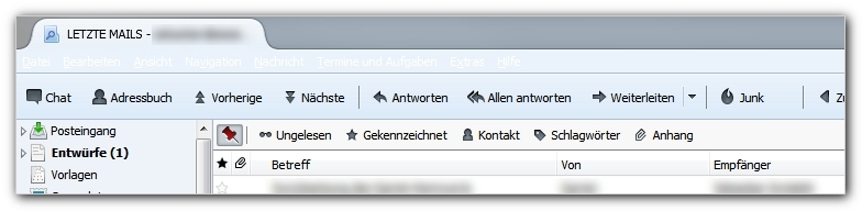

    Doch nun wirds spannend. Anderer Rechner, selbe Extensions. Dachte, bereits neueste Version von TB zu haben = das Update bereits durchfgeüführt zu haben, doch nun von 38.01 auf 38.1.0 aktualisierend.
    Hmm, "hier" kein derartiges Problem, kein Versatz innerhalb TB:
    Das Problem der nicht lesbaren Menüs bleibt hingegen. Doch daran konnte ich mich gewöhnen.

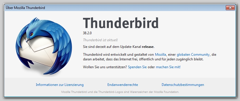

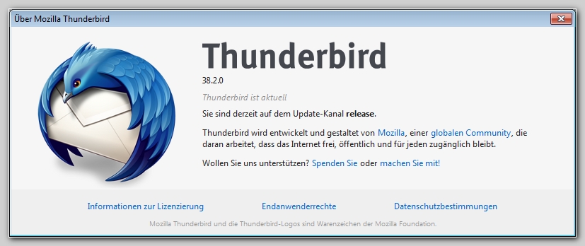

    • 21. August 2015 um 22:52
    Yuppheidi! Das neueste Update -- bei mir 38.2.0, gerade ausgeführt -- behob das Darstellungsproblem!
