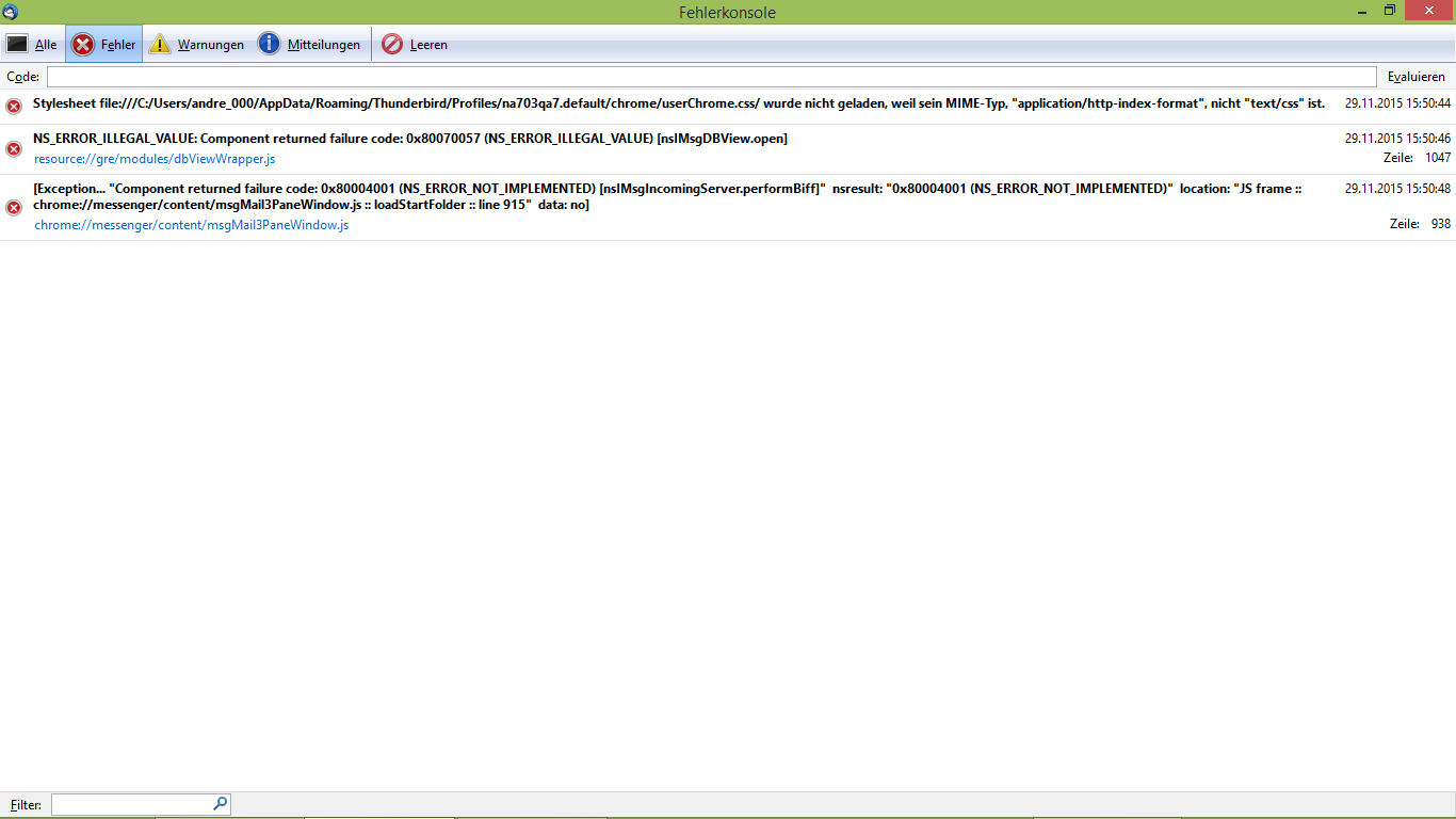

    24 Zugriffe und niemand hat eine Idee?
    Einen Windows-Neustart habe ich natürlich auch versucht, ohne Erfolg.
    Vielleicht kannn jemand mit diesen Fehlermeldungen etwas anfangen.

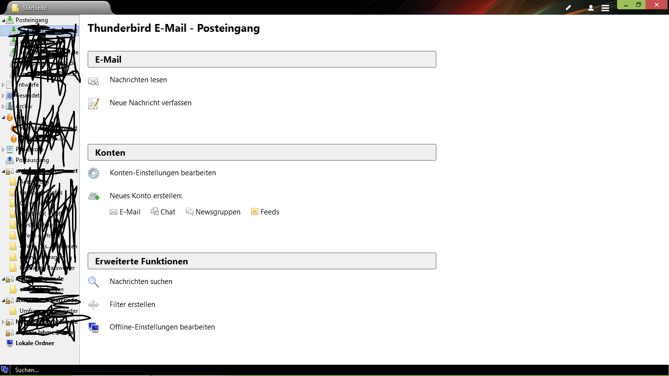

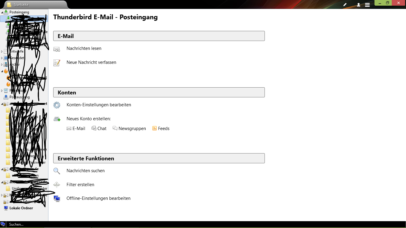

    Mir hat das keine Ruhe gelassen und ich habe das Problem per Sytemwiederherstellung gelöst, danach einen neuen Wiederherstellungspunkt erstellt und dann das Update aus Thunderbird heraus nochmal geladen.
    Bei dem 1. Problem war nach dem Update und der Neuinstallation einfach nur der Rohzustand zu sehen, inkl. der Anfrage von Thunderbird ob ich ein neues Konto hinzufügen möchte. So als ob der eingefügte Profilordnerinhalt nicht erkannt wurde.
    Jetzt, nach der Systemwiederherstellung und dem neuerlichen Update, werden mir zwar alle Ordner auf der linken Seite angezeigt, aber ich kann davon keinen Ordner öffnen, bzw. im Fenster sichtbar machen.
    Einen Screenshot davon habe ich hochgeladen.
    Das mit der Maus zum linken Rand bewegen usw. hat leider nicht funktoniert.
