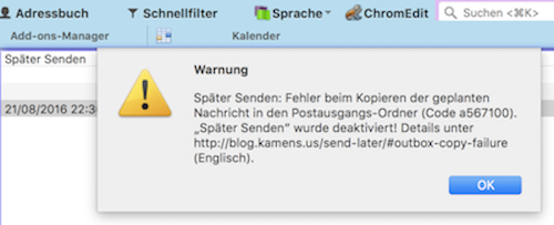

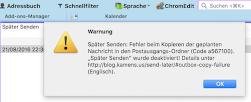

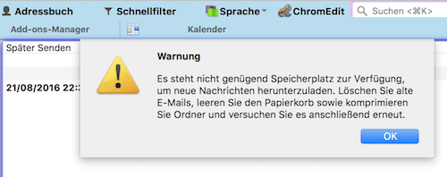

"nicht genügend Speicherplatz" & "Fehler beim Kopieren ... in den Postausgangs - Ordner
  • Kanitfastan
  • 19. Januar 2016 um 20:16
  • Kanitfastan
    80
    19. Mrz. 2013
    Selbstverständlich habe nach "nicht genügend Speicherplatz" gesucht. Das passt aber alles nicht richtig mit meinem Problem zusammen.
    Ich verwende gerne Send-Later (Später Senden, 4.4.4) und vermutete das Problem zuerst dort. Ich erhielt aber folgende Antwort:
    "The first error dialog you got has nothing to do with Send Later, it came from Thunderbird itself. Therefore, whatever your problem is, it is unrelated to Send Later."
    Ab einem festen Zeitpunkt ab etwa Anfang Dezember geht der Entwurf nicht mehr hinaus und erhalte ich beim Starten von TB in dieser Reihenfolge diese Fehlermeldungen:

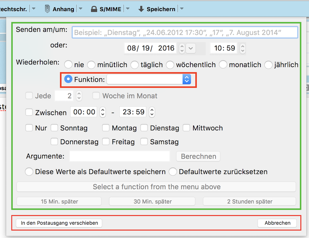

    Wie groß ist der Ordner "Entwürfe" des IMAP-Kontos und wie groß der Ordner "Postausgang" in den Lokalen Ordnern?
    Hast du das Problem und die Fehlermeldungen nur, wenn du das Add-on "Später senden" einsetzt, um später zu senden, nicht aber, wenn du sofort sendest?

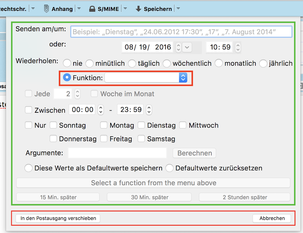

    Wie setzt du das Add-on ein?
    • legst du eine(n)n bestimmte(n) Sendetermin bzw Sendezeit fest (= Zwischenspeicher "Entwürfe")?
    oder
    • klickst du auf "In den Postausgang verschieben" (= Zwischenspeicher "Postausgang")?

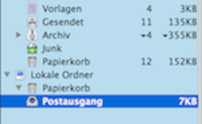

    Entwürfe: 0Kb
    Postausgang / lokal: inexistent
    Ich möchte best. Termine vordefinieren.
    Kein Postausgang in den Lokalen Ordnern?
    Wie hast du das geschafft?
    Verstehe ich nicht ganz als Antwort auf meine Fragen, wie du das Addon einsetzt und wann du die oben gezeigten Fehlermeldungen bekommst.
    Und "vordefinieren" ist das, was man in "Funktion" einstellen kann?
    Ad1: So ist es, nur wenn ich "Später senden" verwende.
    Ad2: In "Entwürfe" im IMAP-Konto.

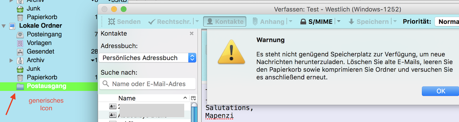

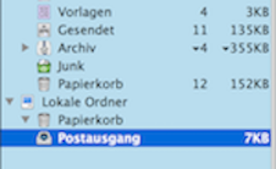

    Ich habe soeben temporär diesen Ordner "Postausgang" In "Lokale Ordner" neu erstellt und das "Später Senden" getestet, es erschien mir denkbar, dass dieses eben diesen Ordner benötigt. Der Fehler besteht aber trotzdem.
    Es kommt darauf an, wie du ihn neu erstellst.
    Wenn du es über R-Klick (auf Lokale Ordner) > Neuer Ordner machst und ihn "Posteingang" nennst, entsteht ein Ordner Postausgang mit einem generischen Icon, der nicht funktionell ist.
    Bei Benutzung der "Später senden" Funktion (ohne das Addon) erhält man wieder die Warnung "Es steht nicht genûgend Speicherplatz zur Verfügung..." wie in meinem screen shot zu sehen ist:
    Wenn du den neu anzulegenden Ordner dagegen "Unsent Messages" nennst, wird ein neuer funktioneller Postausgang erstellt, und die Warnungen dürften nicht mehr erscheinen (ebenfalls gerade getestet)
    Nachtrag (und Epilog?):
    Da ich inzwischen fest davon überzeugt bin, dass der von dir entfernte Ordner "Postausgang" die Ursache des Fehlverhaltens des Add-ons "Später senden" und der beiden in deinen screen shots gezeigten Warnungen ist, habe ich einen letzten Test in einem Profil gemacht, in dem ich den Postausgang manuell entfernt habe durch Löschen der Datei "Unsent Messages" im Profilordner. Des weiteren ist "Später senden" in diesem Profil installiert.
    Für den Test habe ich eine neue Nachricht erstellt, dann in der Dialogbox von "Später senden" eine Versendung zu einem fünf Minuten späteren Zeitpunkt gewählt und die Nachricht im Ordner "Entwürfe" meines IMAP-Kontos gespeichert.
    Bei diesem Speichern hat Thunderbird einen neuen Pseudo-Postausgang mit generischem Icon in den Lokalen Ordnern erstellt (sieh obigen screen shot). Die Nachricht wurde natürlich nicht zum vorgesehenen Zeitpunkt gesendet.
    Nach Überschreiten der vorgesehenen Sendezeit habe ich TB beendet und wieder gestartet.
    Beim Start hatte ich nacheinander die selben Warnungen, die in deinem ersten Beitrag zu sehen sind:
    1. Warnung:
    2. Warnung:
    Diese Warnungen bekam ich nach jedem Neustart von TB.

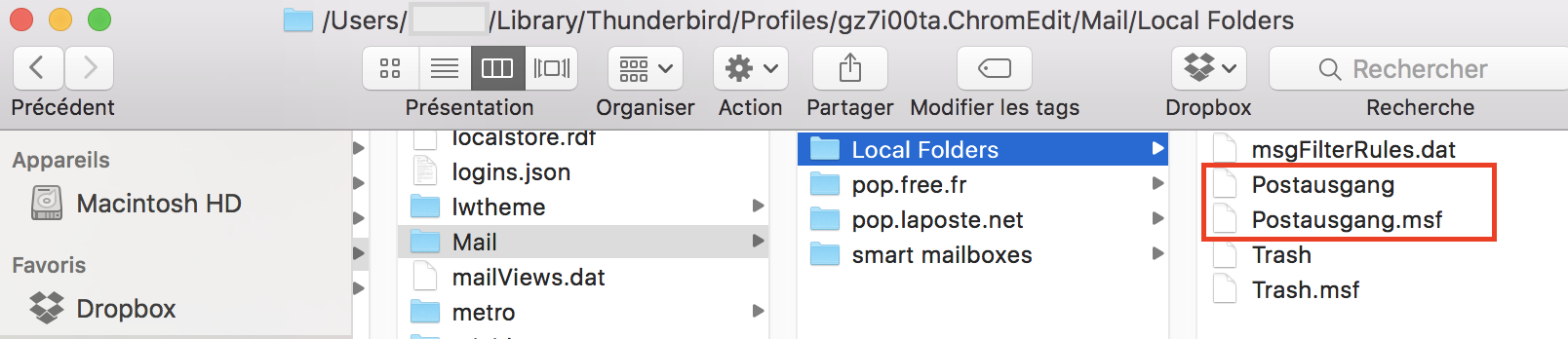

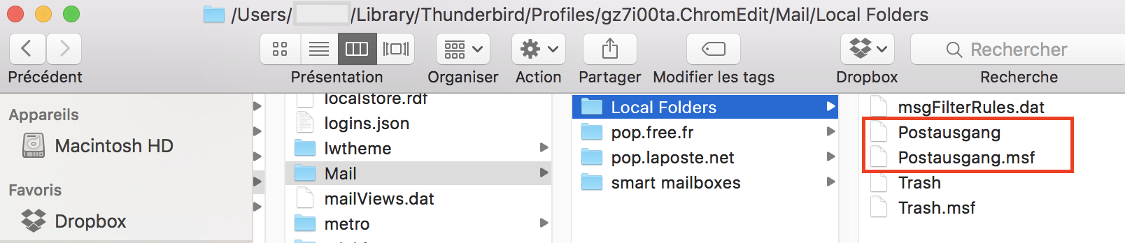

    Um den Test zu beenden, habe ich die Dateien "Postausgang" und "Postausgang.msf" des Pseudo-Postausgangs aus Local Folders entfernt, die Datei "Unsent Messages" wieder eingefügt und TB neu gestartet.
    Beim Neustart konnte ich gerade noch sehen, wie die im Ordner "Entwürfe" verbliebene, ungesendete Mail kurzzeitig in den nun wieder funktionellen Posteingang verschoben wurde und von da sofort gesendet wurde.
    Es handelt sich also nicht um einen Fehler in Thunderbird oder in dem Add-on oder ein Inkompatibiltäts-Problem zwischen beiden, sondern um einen Benutzerfehler.
    Eine im Ordner "Entwürfe" gespeicherte und zu einem späteren Zeitpunkt zu sendende Mail kann nicht direkt aus "Entwürfe" gesendet werden, sondern nur über den Postausgang. Und wenn dieser entfernt wurde, geht es eben nicht mehr ...
    Wenn ich nicht nach der Größe des Postausgangs gefragt hätte und wenn du nicht geantwortet hättest, dass du ihn entfernt hast, könnten wir noch tage- oder wochenlang nach der Ursache der Warnungen und des "fehlerhaften" Verhaltens des Add-ons suchen.
    Das "Später-Senden", ob mit oder ohne Add-on, ist ohne einen funktionellen Postausgang nicht möglich.

    Leider habe ich niemals das temporäre Erstellen des
    gesehen, sonst hätte ich - vielleicht - selber geschalten.
    Dass es ein Benutzerfehler war, war natürlich als Erwartung oberste Priorität. (Das Löschen des nutzlosen lokalen Postausgangs war zumindest "logisch" naheliegend bzw. für die Funktion von TB kein Fehler, woher soll ein Benutzer aber wissen, dass das AddOn - im Gegensatz zu TB(!) - den unbedingt temporär benötigt? / Was natürlich in dessen Doku keineswegs ersichtlich ist.)
    NACHGESTELLT, GETESTET - Problem gelöst.
    Vielen herzlichen Dank!
    In diesem Ordner findest du einen Ördner 'ImapMail' und dort drin wiederum die einzelnen Ordner pro IMAP-Konto wie z.B. 'imap.gmx.net' oder 'imap.1und1.de' o.ä.
    Bei mir ist es leider nicht so:
    Meine Testbeschreibung war nicht vollständig.
    Ich hatte zunächst in der "Später senden" Dialogbox auf "In den Postausgang verschieben" geklickt, woraufhin der "Pseudo"-Postausgang erstellt wurde.
    Wenn man stattdessen sofort eine Sendezeit festlegt und die neue Mail im Ordner Entwürfe speichert, wird kein "Pseudo"-Postausgang erstellt.
    Kein Fehler nur solange man die in Thunderbird eingebaute Funktion Datei > Später senden nicht benutzt (zugegeben, ich benutze sie nie).
    Der normale Benutzer kann den Postausgang (wie auch andere Systemordner von TB) nicht entfernen, weil in seinem R-Klick-Menü kein "Löschen" erscheint, im Gegensatz zum R-Klick-Menü von selbst erstellten Ordnern. Wer weiß schon, dass man dazu im Profil die Datei "Unsent Messages" entfernen muss?
    Der Entwickler des Add-ons geht nicht davon aus, dass ein Nutzer den Postausgang entfernt.
    Da du Kontakt mit ihm hattest, kannst du ihm ja mitteilen, weshalb sein Add-on bei dir nicht funktionierte, und ihm gleichzeitig vorschlagen, dass er eine diesbezügliche Warnung in seine Doku einfügt. ;)
    Die Warnmeldung "Es steht nicht genügend Speicherplatz zur Verfügung ...." kommt übrigens von TB selbst, ist aber in diesem Zusammenhang etwas irreführend, wie man in diesem Faden gesehen hat. Wie kann ein Ordner bzw. seine Mbox-Datei die Speichergrenze erreichen, wenn er gar nicht (mehr) vorhanden ist?
    Vielleicht schaue ich noch in den Thunderbird-Code um heraus zu finden, wodurch diese Warnmeldung generiert wird.
    Erst die zweite Warnmeldung gibt einen Hinweis auf den Postausgangs-Ordner.

    Hallo Kanistan,
    wenn du im Thunderbirdprofil statt im Firefoxprofil nachschaust, wirst du den Ordner höchstwahrscheinlich finden. ;-)
    Allerdings habe ich auch erst jetzt gesehen, dass dein Bild im Beitrag 12 den Firefoxprofilordner zeigt und somit für Thunderbird irrelevant ist.
