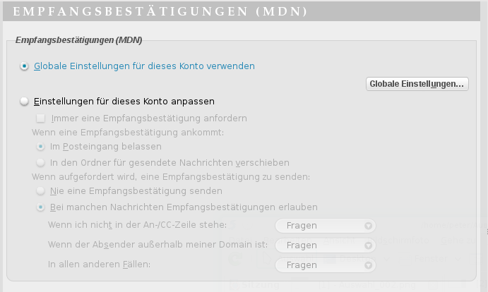

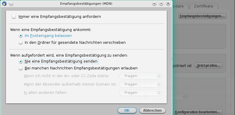

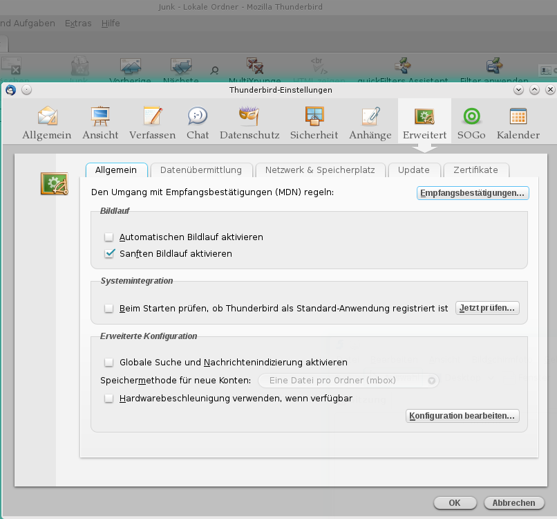

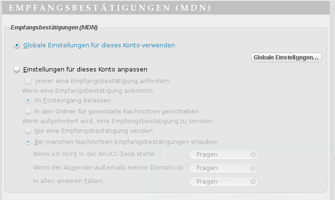

    Hallo zickenrib,

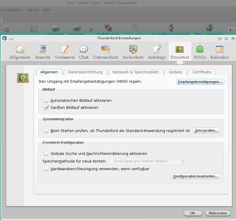

    hier die bebilderte Anleitung:
    1. Die für alle Konten geltenden Einstellungen findest du unter Extras >> Einstellungen >> Erweitert >> Empfangsbestätigungen. Dort kannst du (wenn du diese Empfangsbestätigungen nicht besser ganz loswerden willst), die von dir gewünschten Einstellungen eintragen. (=> Screenshots "Auswahl_002" und "..._003")

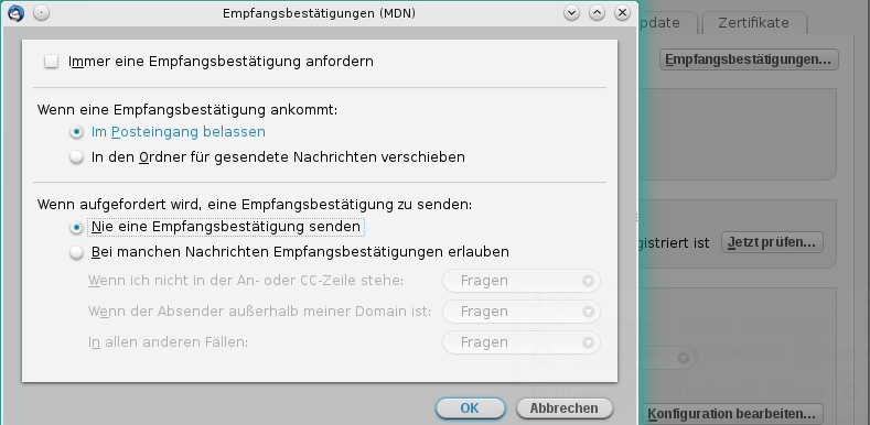

    2. Und unter Extras >> Konteneinstellungen >> Empfangsbestätigungen kannst du noch für jedes einzelne Mailkonto eine Feineinstellung vornehmen. (=> "Auswahl_004")
    OK?
    MfG Peter

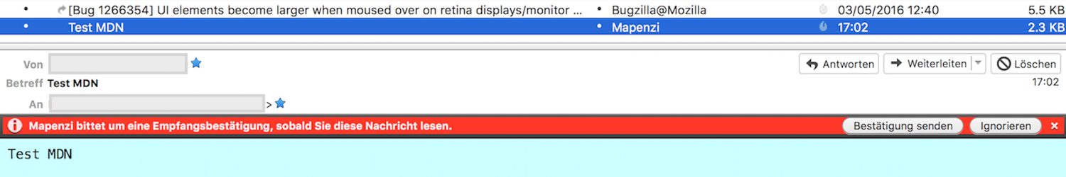

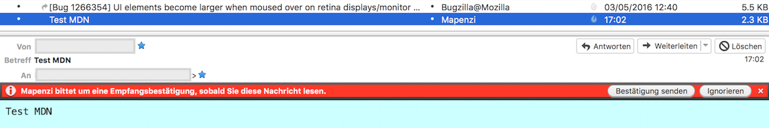

    Was ich brauche ist, dass Th mich unmissverständlich dazu auffordert eine Empfangsbestätigung zu senden oder diese zu ignorieren.
    Aktuell bekomme ich in der Kopfzeile der Nachricht mitgeteilt:
    Zickenrib bittet um einen Empfangsbestätigung, sobald Sie diese Nachricht lesen. Dann 2 Icons, Bestätigung senden, Ignorieren.
    Ich übersehe öfter diese Aufforderung.
    Besser ist ein Fenster (und eventuell zusätzlich mit Ton), dass sich aufmacht und mich zu einer Reaktion auffordert.

    ich kann mich erinnern, dass ich im Januar vergeblich versucht hatte, einen css-Code zu erstellen, mit dem man dem Hintergrund dieser Benachrichtigung eine auffallende Färbung geben konnte.
    Jetzt habe ich mir nochmals mit dem CSS-Selector der Erweiterung "MailTweak" die in Frage kommenden Elemente angeschaut und ein bisschen getestet.
    Heraus gekommen ist dabei dieser css-Code:
    [value="mdnRequested"]   .notification-inner {
    background-color: red !important;
    Das Ergebnis sieht bei mir so aus:
    Also einfach das Add-on "Stylish" installieren, einen neuen Benutzer-Style erstellen, den obigen Code hinein kopieren und testen.
    Man kann natürlich die Farbe "red" durch eine andere wie z. B. "blue" oder einen hexadezimalen Farbcode ersetzen.
    Die Farbe sollte sich aber deutlich von den Hintergrundfarben der anderen Mitteilungen wie "Junk" oder "Externe Inhalte" unterscheiden.
    Da ich nicht Programmierer bin, werde ich keine Erweiterung für ein entsprechendes Popup-Fenster schreiben.
