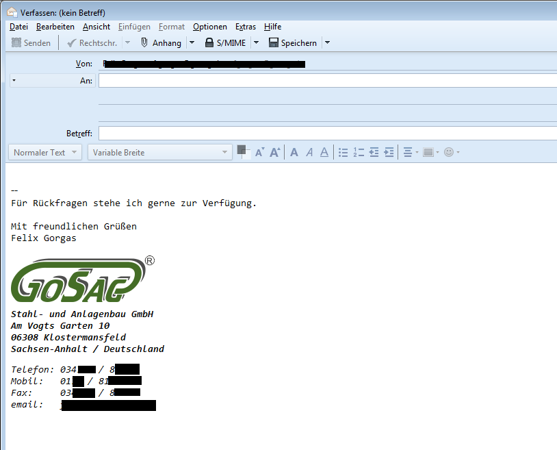

    Hallo die Damen und Herren,

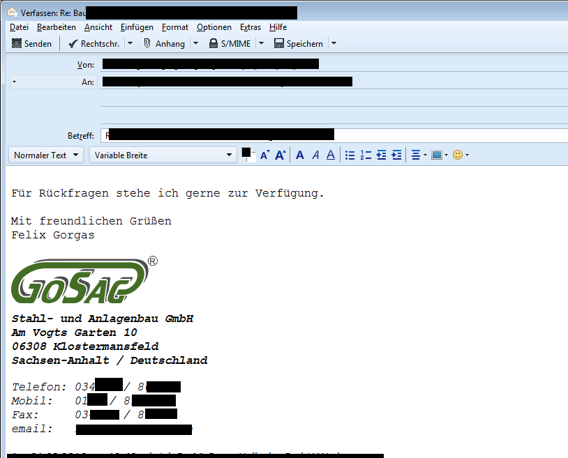

    mir geht es um die Erstellung der für uns passenden Signatur. Ich habe bereits für unsere Mitarbeiter die passenden Signaturen erstellt und als HTML Datei abgelegt. In der Signatur befindet sich normaler Text und ein Firmen-Logo. Um alles ordentlich formatiert aussehen zu lassen, wird als Schriftart "feste Breite" eingesetzt. Verfasse ich eine email, dann wird die Signatur korrekt eingefügt. Antworte ich auf eine email, welche ich als Antwort auf meine vorherige bekommen habe, dann wird die Signatur (samt enthaltenem Text) vergrößert dargestellt und übermittelt. Der eigentliche Text, den ich dann schreibe, wird normal dargestellt. Den Zoom zu verkleinern hilft nicht, da auch die Textschrift kleiner wird. Ich habe zu dem Problem mal 2 Screenshots angehängt. Beide sind gleich groß und es wurde nichts am Zoom verändert. Man erkennt deutlich, dass die Signatur vergrößert wird.
    Woran kann es liegen? Alles nur als Bild anzuhängen ist nicht gewollt und das Logo zu entfernen ist ebenfalls nicht gewünscht. Ich hoffe, hier kann mir jemand weiter helfen.
    MfG Felix
      • 40,37 kB
      • 814 × 657
      • 58,92 kB
      • 814 × 657

    Hallo Felix,
    wenn Du genau hinschaust, dann siehst Du, dass nicht die Signatur vergrößert wurde sondern eine andere Schriftart verwendet wurde. Schau Dir dazu z.B. mal das kleine "l" in "Stahl" an. Das müsstest Du auch direkt sehen können, wenn Du den Quelltext beiden E-Mails vergleichst (Strg + u).
    Verursacher ist der Absender der E-Mail an Dich. Darauf hast Du keinen Einfluss. So, wie Du letztendlich auch keinen Einfluss darauf hast, wie eine E-Mail beim Empfänger exakt aussieht. Dass liegt u.a. daran, dass die Schriftarten selbst ja in der E-Mail nicht mitgesendet werden. Dort steht nur, welche Schriftart Du verwendest hast. Wenn Du nun z.B. eine Schriftart verwendest, die der Empfänger gar nicht installiert hat, dann wird die E-Mail beim Empfänger anders aussehen als bei Dir.
    Überhaupt hat der Empfänger stets die Möglichkeit, einzustellen, wie er z.B. "Feste Breite" dargestellt haben will. Schau dazu einfach mal unter Extras -> Einstellungen -> Tab Ansicht -> Erweitert. Dort kannst Du einstellen, wie "Feste Breite" bei Dir angezeigt werden soll. Andere haben dort vielleicht etwas anderes eingestellt.
    Das ist ein Manko aller E-Mails, unabhängig vom Client. Wenn Du sicherstellen willst, dass Deine E-Mail beim Empfänger genau so aussieht, wie bei Dir, dann kannst Du z.B. pdf verwenden. Dort gibt es die Option, die benutzen Schriftarten in die Datei mit einzubinden. Sie können dann beim Empfänger auch dann angezeigt werden, wenn er diese selbst gar nicht installiert hat.
