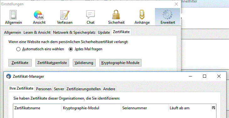

    Jetzt habe ich mich hier extra angemeldet um meine temporäre Lösng zu posten, die steht aber auch im link von Thunder, schreibe sie aber trotzdem:
    Einstellungen---erweitert---zertifikate
    dort: aktuelle gültigkeit.....haken entfernen.
    kann aber nur eine temporäre lösung sein.

    Es geht bei dem Tipp, der vorübergehend Abhilfe schafft, um das Prüfen per OCSP.
    In neueren Thunderbird-Versionen heißt die Option, die man (vorübergehend) deaktivieren soll:
    Aktuelle Gültigkeit von Zertifikaten durch Anfrage bei OCSP-Server bestätigen lassen
    Ich denke, in Thunderbird 17 könnte das (vielleicht mit anderem Wortlaut) hinter den weiteren Schaltflächen versteckt gewesen sein.

    Danke Thunder,
    die Option verbirgt sich bei der ESR 17.0.4 unter "Validierung". Jetzt kann ich wieder empfangen und wieder senden.
