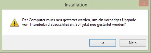

    heute morgen habe ich das Update auf 38.7.1 eingespielt. Während das Update lief habe ich mit TB gearbeitet. Anschließend habe ich TB beendet und wollte ihn erneut starten, da erhalte ich die Meldung, das ich Windows neustarten soll, damit das Update abgeschlossen werden kann.
    Nach dem Neustart will TB aber immer noch nicht starten, sondern den Rechner neustarten.
    Was muss ich tun, damit wieder mit TB arbeiten kann?
    Arne

    ich habe ein bisschen rumgespielt. Selbst das Deinstallieren von TB wollte nicht mehr klappen. Immer wollte TB die Maschine neustarten.
    Was dann zum Schluss doch geklappt hat, ist die Datei
    C:\Program Files (x86)\Mozilla Thunderbird\thunderbird.exe
    in
    C:\Program Files (x86)\Mozilla Thunderbird\thunderbird-update.exe
    und die Datei
    C:\Program Files (x86)\Mozilla Thunderbird\thunderbird.exe.moz-update
    in
    umzunennen und zu starten.
    Dann konnte ich TB wieder starten.
    Leider ist war dann mein Icon vom TB kaputt.
    Ich habe also TB deinstalliert und wieder installiert. Dabei wollte der Installer erneut ein Neustart.
    Nach dem Neustart war das Verzeichnis C:\Program Files (x86)\Mozilla Thunderbird\ gefüllt mit .delete Dateien und TB startete überhaupt nicht mehr.
    Ich habe dann einfach das gesamte Verzeichnis gelöscht und Thunderbird erneut installiert.
    Jetzt ist das Icon korrekt und es wird kein Neustart mehr gefordert.
    Was das wohl war? Na, vielleicht hilft das ja jemandem, der in den gleichen Nöten steckt. ;)
    Arne

    mache folgendes:
    1. Thunderbird beenden
    2. Lösche die folgenden beiden Ordner:
    • C:\Users\%DeinBenutzerkonto%\AppData\Local\Thunderbird
    • C:\Program Files (x86)\Mozilla Thunderbird
    3. Installiere Thunderbird neu
    Achte darauf, dass Du bei dem erstgenannten Ordner den in \Local\ löschst (also NICHT in \Roaming\ - sonst sind Deine Profile weg)!

    Hallo Thunder,
    ich denke, dass Weiterarbeiten mit dem im Hintergrund aktualisiserden TB hat das Problem ausgelöst. Es seien also alle gewarnt, dass so was Probleme machen kann. :evil:
    Deine Anleitung stimmt und so wird es wohl funktionieren.
    Wer TB in diesem Zustand ordunsgemäß deinstallieren will sollte vorher
    löschen und
    in
    umzunennen.
    Dann kann man TB mit Windows-Mitteln entfernen. Anschließend muss man das Thunderbird-Verzeichnis löschen. Dann kann man neuinstallieren.
    Nur der Vollständigkeit halber: Bei alle diesen Aktionen gehen keine Daten verloren. Nen Backup sollte man aber natürlichimmer haben 8o
