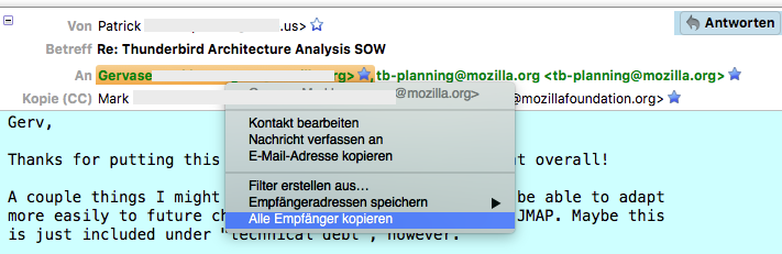

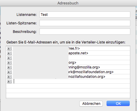

    Zitat von Alex345
    Ich möchte gern aus einer Mail, die an mehrere 100 Leute geht die Emailadressen extrahieren und meinem Verteiler zufügen.
    Ergänzend zu den Angaben von Feuerdrache:
    • zunächst die Erweiterung "Email Address Crawler" https://freeshell.de/~kaosmos/index-en.html#eac installieren
    • im Nachrichten-Header der Mail einen R-Klick auf einen beliebigen Empfänger machen und "Alle Empfänger kopieren" wählen (siehe screen shot)
    • eine schon vorhandene Verteilerliste per Doppelklick öffnen und die zuvor kopierten Adressen mit dem Tastenkürzel Strg + V in die Liste einfügen, auf "OK" klicken, um die Liste zu schließen.

    • 13. April 2016 um 11:17
    Zitat von Alex345
    Aber ich sehe bei rechtsklick keine Zusatzoptionen wie alle Kontake kopieren.
    Ich verstehe nicht, wieso du das in meinem screen shot gezeigte Rechtsklick-Menü nicht siehst.
    Du öffnest die betreffende Mail im Nachrichtenbereich oder in einem neuen Tab/Fenster.
    Im Nachrichten-Header siehst du die Kontakte, an die du die Mail geschickt hast und die du alle mit einem Schlag kopieren willst.
    Jetzt brauchst du nur einen Rechtsklick auf eine dieser Adressen zu machen, dann solltest du das Kontext-Menü sehen, in dem du u. a. "Alle Empfänger kopieren" auswählen kannst.
    EDIT:
    Asche auf mein Haupt!! ;)
    Ich habe leider in diesem Fall Email Address Crawler mit der Erweiterung "MoreFunctionsForAddressbook" https://freeshell.de/~kaosmos/morecols-en.html verwechselt!
    Beide haben ähnliche Funktionen zum Extrahieren von Adressen, aber nur "MoreFunctionsForAddressbook" hat das von mir gezeigte R-Klick-Menü zum Kopieren aller Empfänger mit anschließendem Einfügen in eine vorhandene Verteilerliste.
