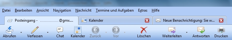

    * Thunderbird-Version: 45.0
    * Betriebssystem + Version: WIN 7 32Bit Home Premium
    Seit dem Update auf V45.0 fehlen in den Tabs ganz rechts die "x"-Symbole zum Schließen des Tabs. Die Funktion ist da, wenn ich mit dem Cursor dort hin fahre, wo früher das "x" war.
    Hatte als Theme "Classic TB2 Options". Dachte, dass es daran läge und habe auf "Classic Toolbar Buttons" gewechselt. Es hat sich an der Situation nichts geändert.
    Wer kann mir helfen? Geht zwar nur um die Optik, aber es stört!
    Danke und Gruß
    Dieter66

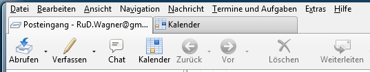

    Ich habe das Add-on/Theme "Classic TB2 Options/Classic TB2" in einem neuen Profil getestet.
    Die Schließkreuze sind vorhanden.
    Screen shots mit Standard-Thema und mit Classic TB2:
      • 74,85 kB
      • 750 × 102
      • 74,22 kB
      • 750 × 95
