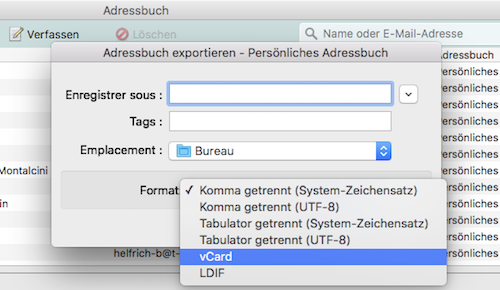

    Ich finde dazu keine Option, lediglich Export als LDIF, kommagetrennt, ... . Wo ist denn das versteckt?
    Susanne

    Hallo Susanne,
    Im Adressbuch Menü "Extras" > Exportieren... wählen, im Export-Fenster das Drop-Down-Menü von "Format" öffnen:
    Mapenzi
      • 135,28 kB
      • 500 × 290

    ist diese Option mit der aktuellen Version neu dazu gekommen? In der 38.7.2 bei mir gibt es nur "LDIF", "Komma getrennt" und "Tabulator getrennt".
    Susanne
    Oui, Madame ;)
